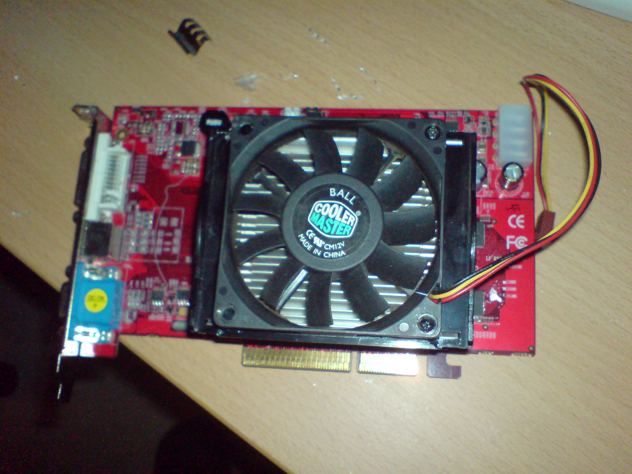

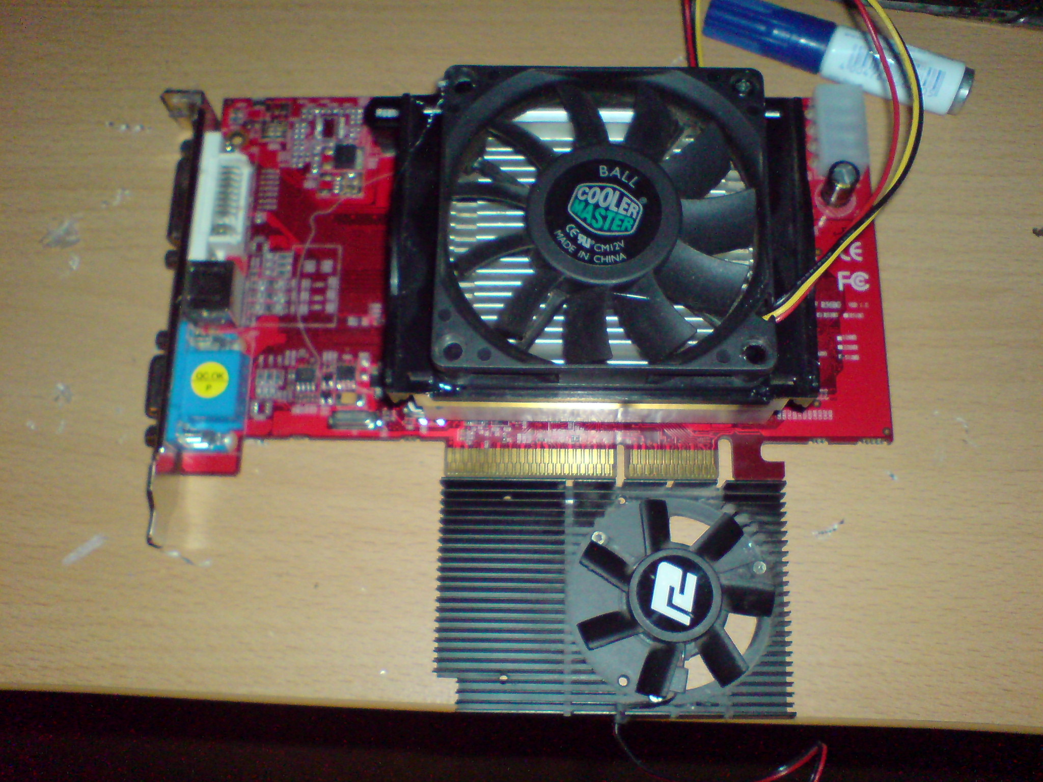

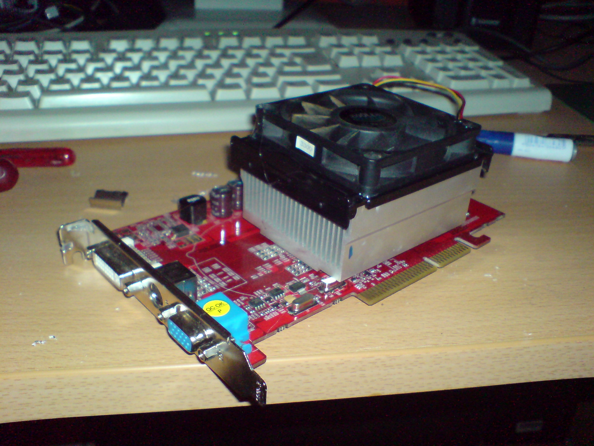

MasterofDisaster
Ihr habt mich in Bastellaune gebracht:fresse:
Ich werde wenns passt einen alten S.478 Kühler auf meine x1650pro machen mit anständigem kühler wenn "alles passt".
Muss den erstmal rauskramen😀
Bilder werde ich dann auch noch machen😀
Vorrausgesetzt ich bekomms hin
Edit:
Habs geschafft😀
Hier nen paar Bilder sin vom handy daher die quali:hmm:

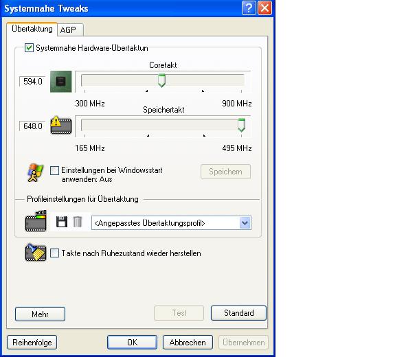

MasterofDisaster
Ok ich Probier mal
Edit:
Ne kann man vergessen:fuchtel:
Wenn ich versuche die ori Taktraten hinzumachen sofort Blackscreen.
Musik läuft aber weiter.
Zu den Taktraten:
Normal sind:
Chiptakt: 600 MHz
Speichertakt: 1400 MHz DDR
Bei mir steht das was auf dem Bild unten ist.
bnomis1
Grafikkarten-Bus AGP 8X/4X
Grafikchipsatz ATI Radeon X1650 Pro
Grafikspeicher 512 MB
Grafikspeichertyp DDR3
Grafikspeicherbus 128 Bit
Auflösung max. 2560 x 1600
Punkttakt (RAMDAC) 400 MHz
Taktung RAM 1300 MHz
Taktung Grafik-Chip 450 MHz
Unterstützung DirectX 9.0
Die Werte scheinen doch zu stimmen, probier mal nur 20 mhz mehr fürn anfang
bnomis1
Aso, hätte ich vllt. sagen sollen😀:
Zu den Taktraten:
Normal sind:
Chiptakt: 600 MHz
Nämlich, das du von den taktraten der PCIEx Version ausgegangen bist, deren Chip ist 150 Mhz schneller und deer Speicher auch 100. Von daher ist es verständlich warum die bei diesn Taktraten verreckt...
MasterofDisaster
Achso na dann😉
Aber auch wenn ich um 1mhz oder so takte sofort blackscreen.
Ich mag die Karte net so dolle:hmm:
Aber das gehört eig net hierher aber danke für die Hilfe😉
