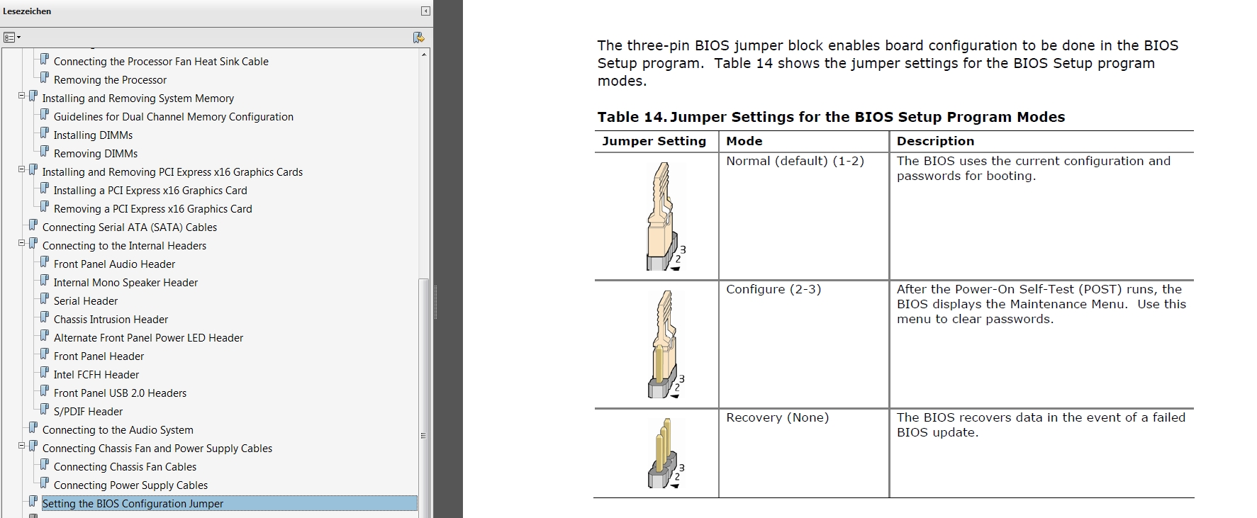

Mir wäre es neu, grundsätzlich erst Jumper setzen zu müssen, um überhaupt ins BIOS zu gelangen; das ist diesbezüglich auch klar und unmissverständlich - und weicht im Grunde von den üblichen Jumper-Settings nicht ab:
Wahrscheinlicher: es lag - womöglich - an einem (USB-)Eingabegerät (Tastatur nicht erkannt oder dergleichen), oder der Jumper war einfach ab Werk falsch gesetzt. Oder an einer anderweitigen Inkompatibilität.

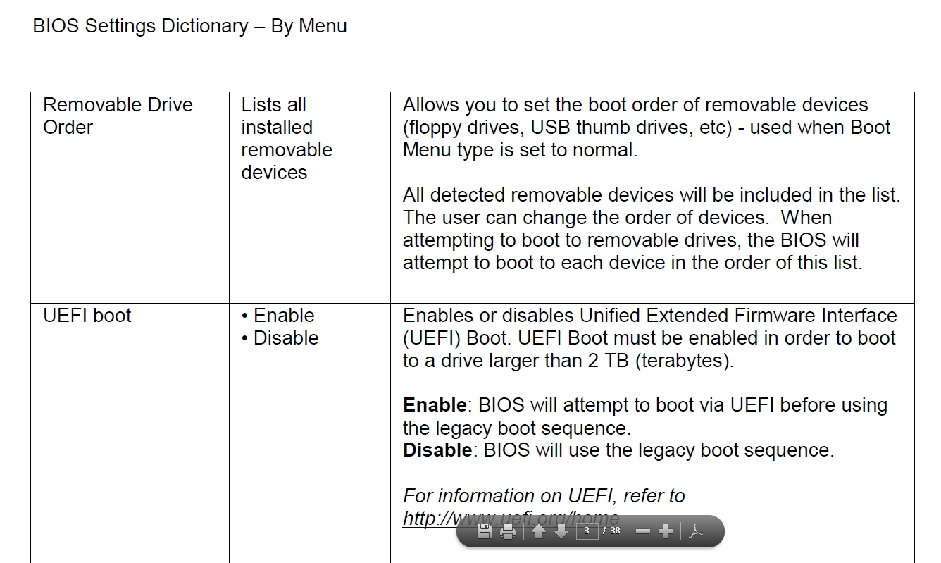

In puncto konnte ich ebenfalls nichts dem Handbuch entnehmen, was sich mit Deiner Beobachtung überschnitt. "UEFI boot" bezieht sich lediglich auf das Booten von Datenträgern über 2 TB ( ).
