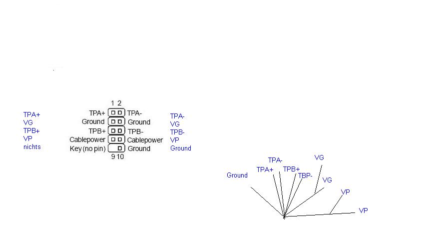

:hmm: Hallo,
wer weis wie auf dem M-Board "Asus M2N32-SLI Deluxe" die Pin-Belegung
der IEEE 1394 Firewire ist. Ich muss einen connector verwenden da ich nur einzelne Kontaktstife zur Verfügung habe. Der connector hat 9 Pin's !
connector Kennzeichnung:
mfg nora112
:hmm: Hi, heißt das, dass ich VG auf GND und GROUND auf GND pinnen muss ! Die 3 GND sind jetzt noch frei ? Wenn VP auf +12V kommt.
:bigok: Hallo und Danke für Euer bemühen!
Ich habe die Belegung für die, die sie noch Benötigen in den Anhang gestellt !
mfg nora112
