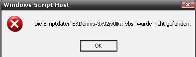

mein antivir meldet mir ständig (alle 10 min) html script viren
als details steht das "HTML/Silly.Gen" ich kann meine 3 platten nicht mehr mit doppelklick öffnen auf den platten ist die besagte datei nicht aufzufinden troz der einstellung "alle dateien und ordner anzeigen" in den ordneroptionen
die datei um die es geht "COMPUTERNAME.vbs" befindet sich im system32 ordner auf C: auf D: und auf E: alle 3 platten lassen sich nur noch mit rechtsklick öffnen bei doppelklick kommt diese fehlermeldung:
attachment.php
obwohl laut virenscanner genau diese datei zwar vorhanden aber infiziert ist
ich hoffe ihr wisst rat, denn ich habe keine lust zu formatieren zumal ich keine möglichkeit habe alle 3 platten zu räumen
gruß dennis

Lad dir mal das Programm von Malwarebytes runter. Ich hatte das selbe Problem mit meiner externen Festplatte. Mit einem Doppelklick hatte sich der Autostart geöffnet?!
Sehr effektives Programm für Trojaner und Spyware. Runterladen updaten und alle Platten Scannen!
mit doppelklick hat sich nur die fehlermeldung geöffnet... um auf die platte zugreifen zu können muss ich rechtsklicken und dann öffnen wählen
ja habs mir geladen.... auch schon gestartet aber das braucht ja schon recht lang das prog oder? also ich habs jetz fast 2 std laufen undd der iss immernoch auf C:
Ja dafür ists aber auch richtig gut. Wie gro0 sind deine Platten? Meine 160gb Platte hat ca. 70minuten gebraucht.
also hab im ganzen für alle 3 platten (insgesamt 80GB) ca 2:30 std gabraucht
er hat 9 dateien gefunden und ich hab sie gelöscht neustart gemacht usw...
virenmeldungen bleiben nun aus aber platten lassen sich nachwievor nur via rechtsklick öffnen
gruß dennis
Steht im Explorer nicht irgendwas á la "Hacked by [PCName]"?
Vielleicht hilft eine Systemwiederherstellung jetzt um das Doppelklick-Problem zu lösen...
