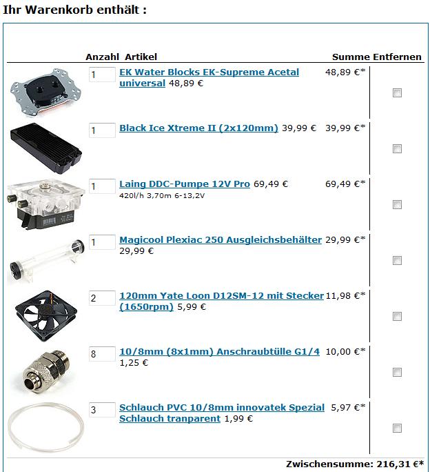

das sollte für dich ideal sein.

wie ists mit dem zusammenbauen..bekomm ich das selber hin? welche flüssigkeit soll ich benutzen? und wozu dient der ausgleichsbehälter?
is es nicht besser einen größeren radiator zunehmen? platz währe genug!
ist es besser den radiator innerhalb oder außerhalb des gehäuses anzubringen!?
ist die pumpe leise?
gibts schon systeme die festplatten und graka gut mitkühlen???
lg
der zusammbau ist leicht das nur zusammschrauben das schwirigste wird sein das du dein mainboard einmal dafür ausbauen musst um den cpu kühler zu befestigen. aber sonnst ist das kinderleicht und sind auch beschreibungen dabei.
flüssigkeiten brauchst du nur destelliertes wasser und korrosionsschutz.
ja je grösser ist besser wenn du platz dafür hast wenn du später noch graka mitkühlen willst ist das natürlich empfellenswerd.
bei einer zusaätzlichen graka sollte es mindesten ein 360er sein.
den radiator kannst du innen anbringen wenn du dort genug platz hast must du mal dein geheuse ausmessen wie das passt du kannst auch 2 radiatoren verwenden wenn das besser passt in deinem geheuse.
die pumpe ist schon leise wenn dir das aber noch nicht reicht gibs dafür auch neh passende dämbox dann hörst du davon keinen muks mehr.
festplatten mitzukühlen brauchst du nicht umbedenigt eher würde ich empfellen erstmal das mainboard zu kühlen. befor du an die festplatten gehst. denn die sind auch nicht grade billig. am besten du kaufst von "ich binleise neh dämmbox und stellst die so hin dass sie nen hauch luft abbekommt das reicht schon.

ähm zum set kann ich dir schonmal sagen unter 220€ gibs nicht wirklich was anständiges was ich dir empfellen würde.
die dämbox: die stellst du nur so hin das die nen hauch wind abeckommt bei mir vom radiator. denn die ist kommplett aus edelstahl und die seten nehmen die ganze währme auf und leiten die dann ab.
festplatten brauchen nicht dringen eine wasserkühlung weil festplatten erst ab einer bestimmten währme ihr potential empfallten was nicht heisen soll das wasserkühlund dafür schlecht ist. nur halt sehr teuer wenn du neh einfach dämbox vergleichst mit einer wassergekühlten da must du dich fragen obs das werd ist.
lüfter sind leise! die yate loone kanste mit 7v laufen lassen also knap der halben leistung das währen 800upm wass halt sehr wenig ist.
also wenn du for hast später noch andere sachen zu kühlen ist das auf jdenfall die beste vorbereitung.
dann währe es foilleicht auch besser gleich eine noch stärkere pumpe zu kaufen falls am ende mal das komplette system unter wasser stehen soll damit der fluss dann imernoch pervect ist.
mfg alflife
