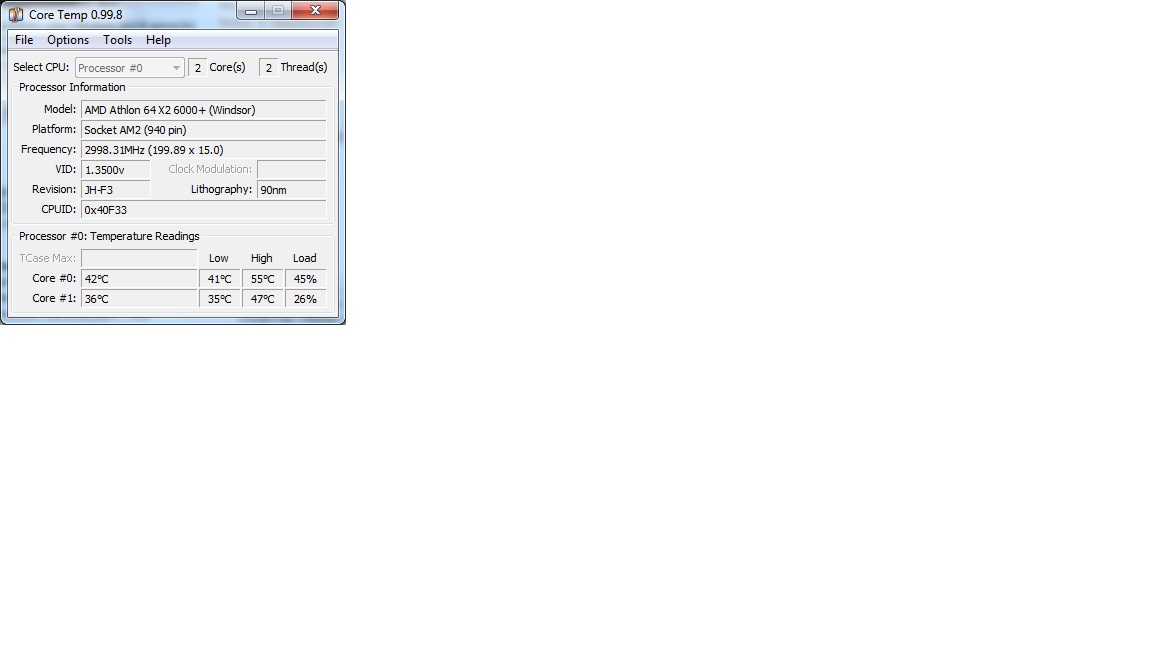

Danke schon mall für deine Antwort
Hier sind die screen shots
[/ATTACH]
Die Tempraturen Sind jetzte ohne Den Gestarteten Programm bzw leerlauf
Ja...Es kann sein, dass deine Cpu zu heiß wird. Wenn deine Cpu schon im Lehrlauf auf 40-45°C ist, ist es sehr warscheinlich möglich. Hast du Lüfter in deinem Gehäuse, die die (warme) Luft raus- oder reinblasen? Wenn nicht, kannst du ja zu einem Pc-Laden um die Ecke gehen und dir einen 120mm kaufen, der Luft VORNE reinbläst und HINTEN einen (du musst aber abmessen, wie groß der sein muss), der die (warme) Luft wieder raussbläst...Dann müsste dein Pc eigentlich wieder laufen. Du kannst außerdem mal einen deinen 2gb Ramriegel rausnehmen (außbauen) und gucken, ob es dann besser wird, anstatt Lüfter zu kaufen, die dann doch nichts bringen...
