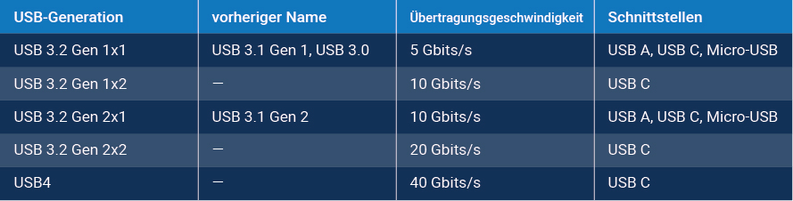

USB 3.2 Gen 1x1 (was USB3.0 ist) schafft Theoretisch 5 Gbits/s, was rund 625MB/s sind, ne HDD schafft vielleicht so 140-160MB/s wenn es ne normal schnelle HDD ist.
Je nach HDD kann es aber um ein vielfaches langsamer sein, da mitlerweile bei einigen eine Technik verwendet wird, was unter last sie langsamer werden lässt, komm da gerade nicht auf den Namen, wie das genau hieß.
ok, dann macht das schon sinn...danke
