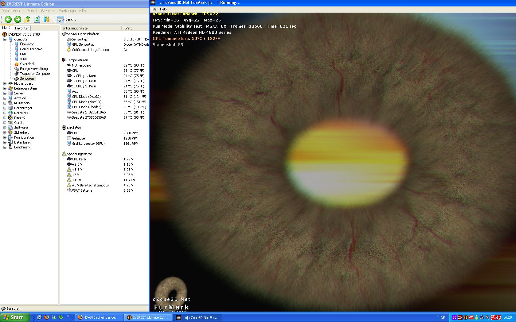

so mal 10min FurMark burn test gemacht:

trotz allem solltest du aber mal dein NT überprüfen. auf deinem screen ist ja zu sehen, dass die 12v-schiene nur 11,71v hat. in der regel hat die aber immer etwas mer wie 12v, auch unter last. z.B. 12,23v oder so.
11,71v sind zwar noch nicht bedenklich, aber zeigt es doch, dass anscheinend dein NT am limit arbeitet, aus welchen gründen auch immer (zu schwach, noname-NT). evtl. solltest du mal darüber nachdenken, dein altes NT gegen ein marken-NT mit um die 425 oder 450w auszutauschen.😉
