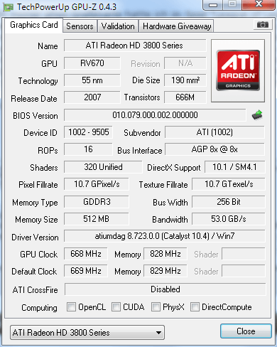

Du könntest auch mal mit GPU-Z schauen, ob die Karte auf den vorgegebenen Taktraten läuft.

Die Taktrate in GPU-Z kommt schon sehr nahe an die Default-Werte ran:
