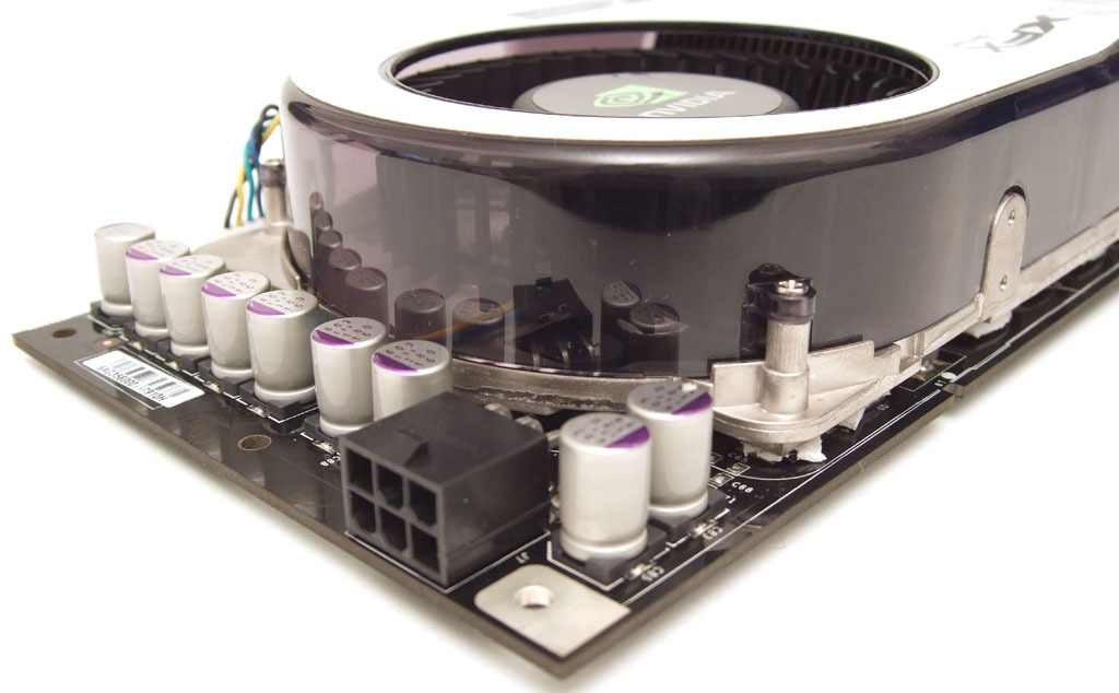

sicher das deine 4770 keine extra stromanschluss hat? kannst ja mal en bild posten
denn eigendlich sollte die einen haben
Meines Wissens hat eine 4770 einen 6 pin Anschluss, nachdem ich das gegooglet habe, bestätigte sich auch der Verdacht. Und da du ja ein Lüfter drauf hast, kann es ja auch nicht die Passivgekkühlte HD 4770 von Powercolor sein, die hätte nämlich keinen extra Stromanschluss.
Und das es eine andere Edition ohne 6pin Anschluss von Powercolor gäbe wäre mir nicht bewusst.
So wie auf dem Bild sieht der Anschluss aus (ist ein einfacher 6 Pin)
