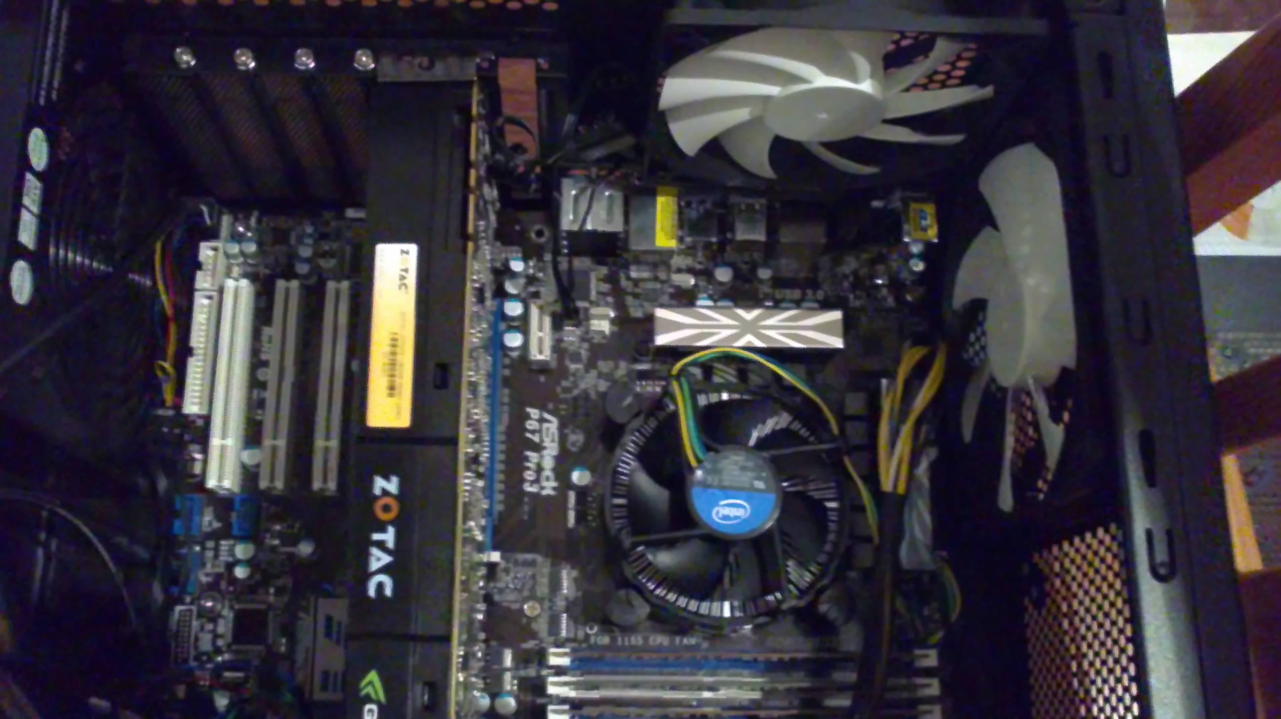

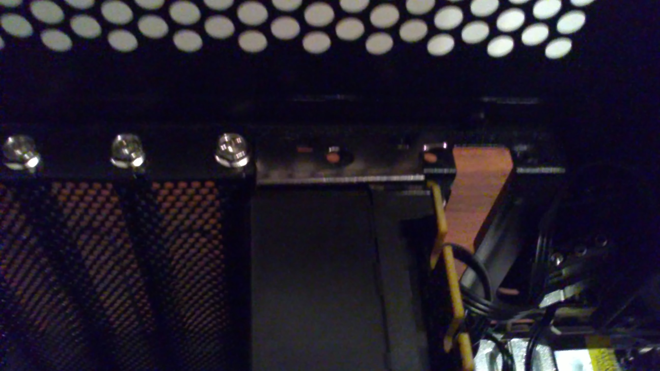

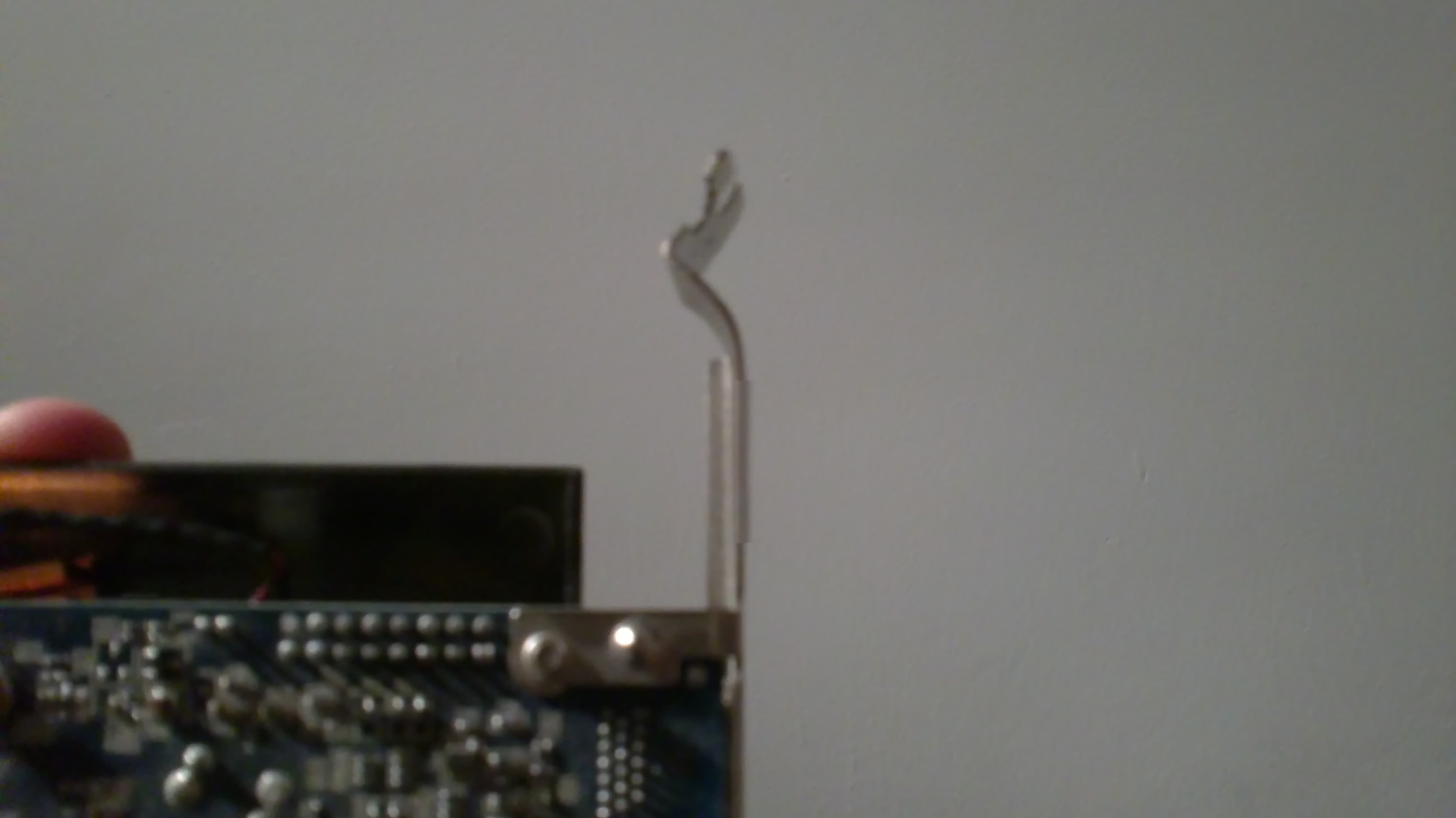

Habe die GTX470 von Zotac, von der länge ist im Lexa S noch viel luft aber die front also dieser Winkel durch den man die Graka mit dem case verschraubt die is iwie zu kurz? also ich bekomm die karte mit dem vorderen kleinen stück nicht ganz eingesteckt.
hab es mit meiner alten Radeon 4660 probiert, passte auch nicht... hab dann den winkel gerade gebogen und nun passt sie. Ok bei der 4660er is es mir auch egal ob sie kaputt geht oder nicht da sie eh nur rumliegt.
Meine frage ist, gibt es eine andere möglichkeit ausser sie zurechtzubiegen? wär sehr hilfreich, da die GTX470 einen extra verstärkten winkel hat wegen des hohen gewichts...

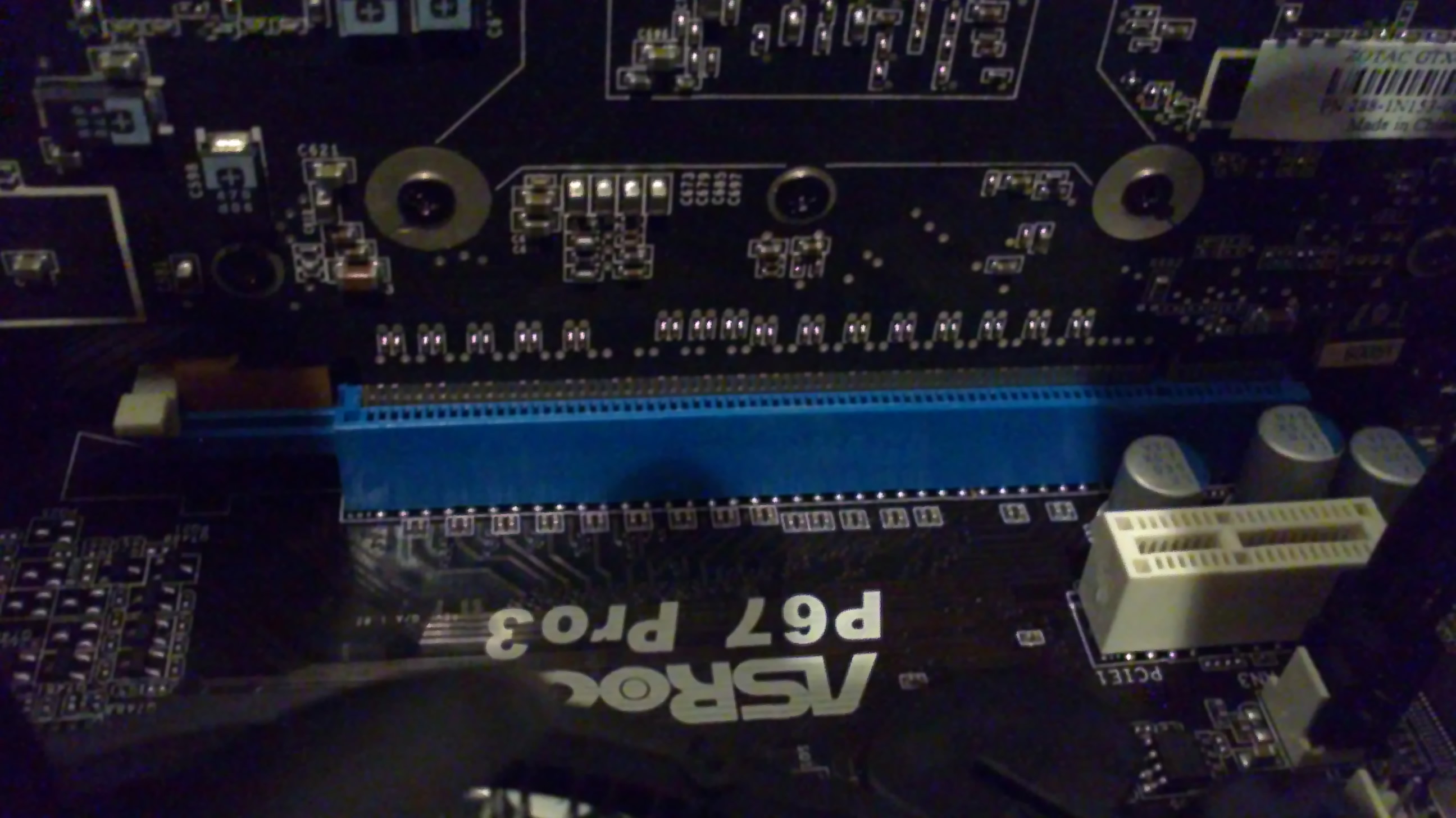

hm ja ich hab mehrfach das mainboard raus und reingebaut, die graka auch.... es geht hier vllt nur um 2-3mm aber nja -.-
ok ich schraub später mal auf und zeigs
so hier die bilder...
das 4. bild ist meine derzeit verbaute, alte 4660

wenn du keine abstandshalter verbaut hast, machst du beim einschalten dein board kaputt, da dann die kontakte der bardunterseite genau auf dem gehäuse aufliegen und einen kurzschluss verursachen. die abstandshalter müssen an die verschraubungslöscher zwischen board und gehäuse
abstandshalter sind diese:
hm oke und woher bekomm ich die? beim P67 Pro3 warn keine dabei..... na das erklärt dann so einiges.
und noch läuft mein board =D
jo hab ich =D hab die schrauben bzw die sockelschrauben gefunden 😉 graka passt jetzt und läuft =) danke 😉
