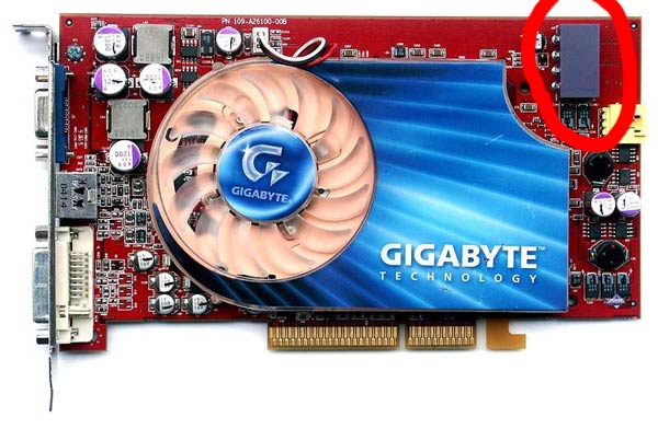

Hallo das J,
schau mal in den Anhang, ist das Rot umkreiste bei dir mit angeschlossen (Strom) ?

Tatsächlich ...ja das is angeschlossen ...is schwarz und steht P5 drauf ..​
