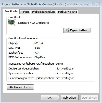

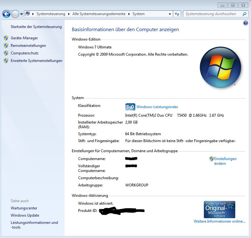

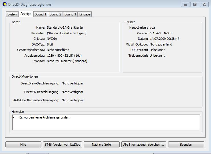

Hi,
ich habe mir neulich Windows 7 auf meinem laptop ( Sony Vaio VGN-AR61E ) installiert, sollten ja keine Probleme auftreten, da "w7" die Treiber ja selbst installiert - falsch gedacht ! Jetzt hab ich schon probiert treiber für meine Grafikkarte zu installieren, es kommt aber immer die selbe antwort, dass der Treiber keine passende Grafikkarte finden kann :rulez:
noch eine kurze Information :
windows 7 64bit
GeForce 8400m gt
Ich lade noch 2 Bilder hoch, um das Problem besser zu schildern !
ich hoffe jemand kann mir helfen 🙁

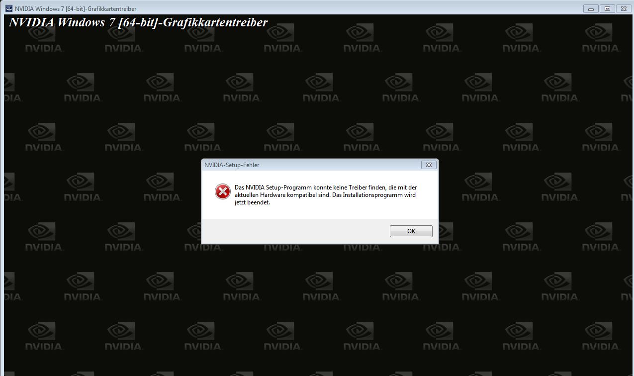

schade...
...geht leider nicht =/ kommt die gleiche Fehlermeldung wie immer :
Führ dir das mal zu Gemüte. Anderes NB, aber auch Vaio mit 8400m und Problem gelöst wie der Ersteller sagt. ->
Notfalls halt auch mal NVidia anschreiben.
