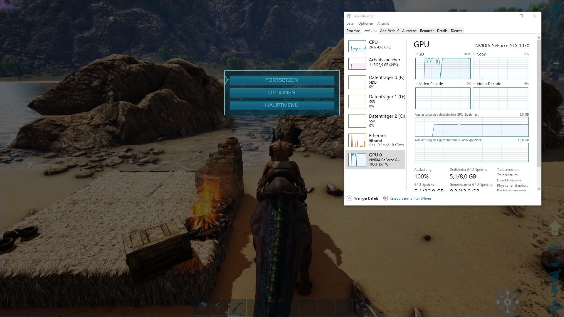

ich habe meinen PC neu aufgesetzt und ein paar Teile erneuert. Ich habe alles korrekt installiert und nichts übertaktet. Jetzt habe ich aber das Problem, dass ich bei egal welchem Spiel eine Grafikkartenauslastung von 100% habe und alle paar Sekunden einen Blackscreen bekomme. Vor dem neu aufsetzen lief alles flüssig und ohne Fehler. Google und YouTube helfen mir auch nicht weiter. Danke schon mal in voraus

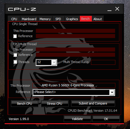

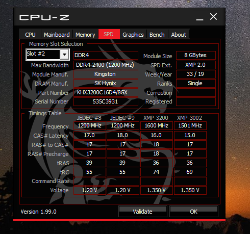

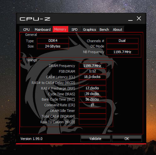

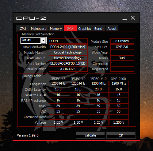

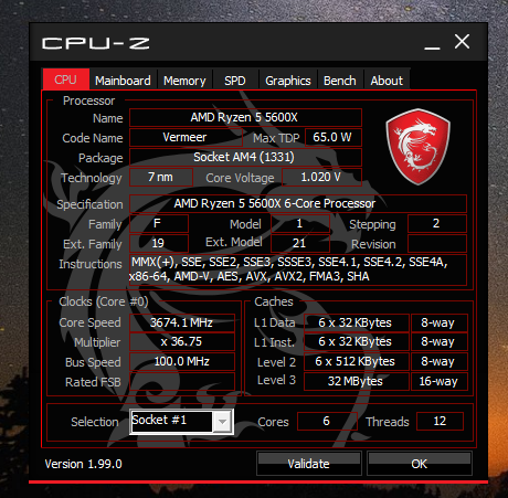

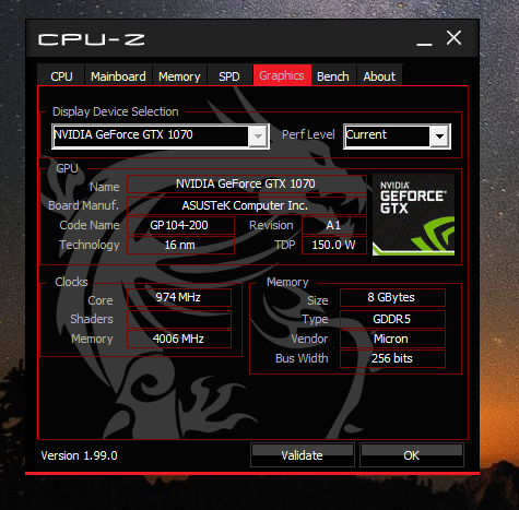

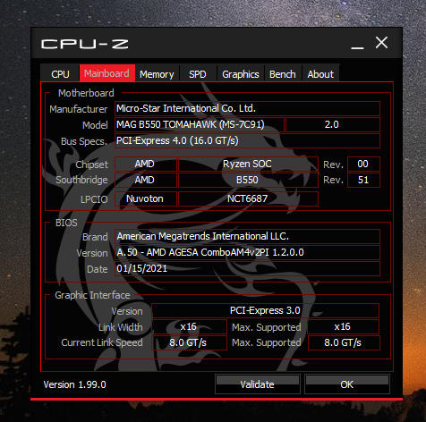

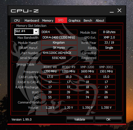

Lad dir mal das Programm CPU-Z und mach von allen Reiten mal ein Screenshot und Poste die. Beim Reiter SPD musst du mal bitte jeden RAM Slot einzeln durch schalten und ein Screenshot machen.

Ich würde raten den einen Crucial RAM Riegel raus zu nehmen, den der bremst das System etwas aus, denn der hat nur 2400Mhz und die Kingston haben 3200Mhz, durch den Crucial wird halt auf 2400Mhz runter getaktet, was wieder Leistung kostet. Und die unterschiedlichen RAM Riegel können auch Probleme machen. im UEFI dann auch direkt auf der Hauptseite XMP aktivieren.
Beim Board ist noch die UEFI/BIOS Version 7C91vA5 installiert, ein UEFI Update auf 7C91vA7 wäre ratsam, die aktuellste Version 7C91vA8 würde ich noch nicht nehmen, da sie bei machen Probleme machen kann
Sofern jetzt deine Grafikkarte nicht überhitzt und deswegen runter taktet und es deswegen Blackscreens gibt, ist sie dann das schwächste Glied in der Kette. Eine Auslastung der Grafikkarte größer 95% ist ja kein Problem, das ist ja eher das, was man so im Normalfall erreichen will, da hat man das, was maximal geht mit dem System.
Bei Auslastung der Grafikkarte unter 95% ist man wieder eher im CPU Limit oder man hat ein FPS limiter an, wie vsync oder der RAM reicht nicht aus.
