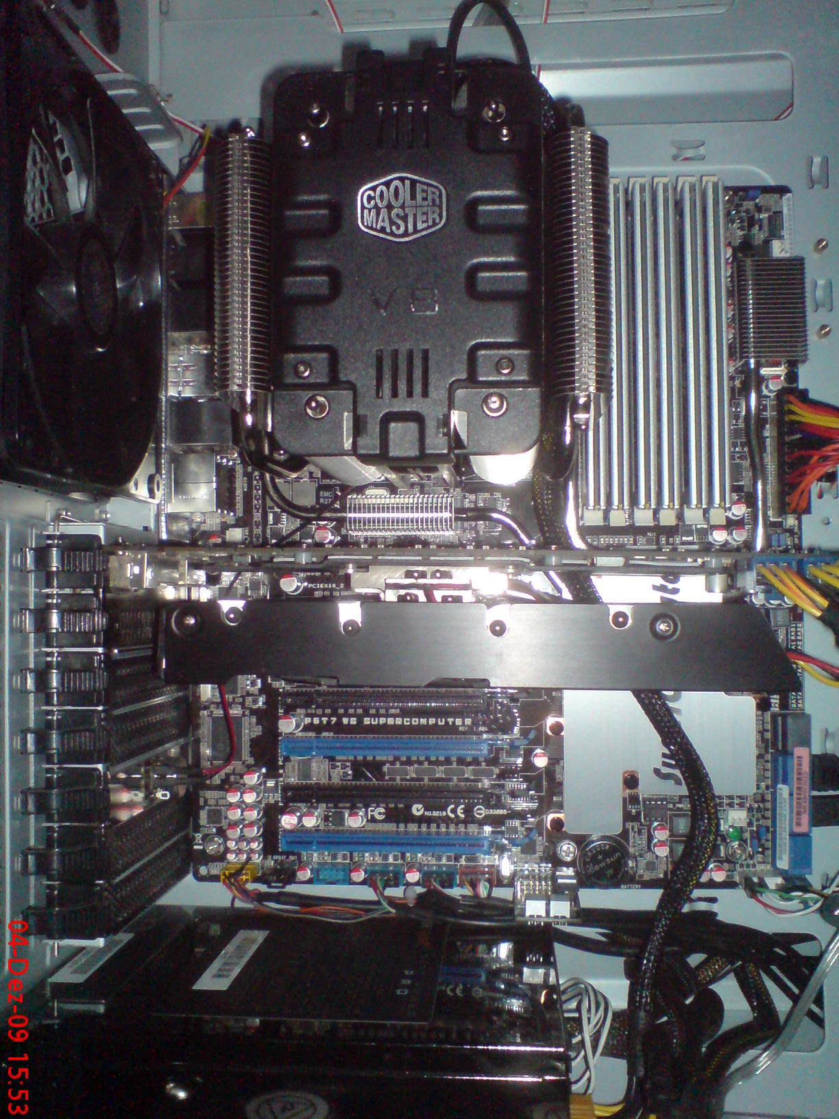

Kannst du evtl mal ein Foto deines Rechners bzw. des Innenlebens machen?
SO?
vielleicht hilft euch dass weiter?

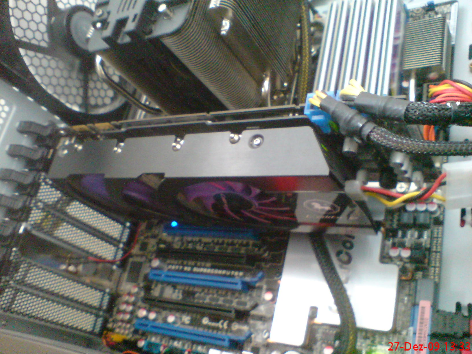

nein, aber ich kenne jetzt dass problem!
und zwar dreht sich ein lüfter nicht, und wenn man jetzt das verdeck wegschraubt sieht man dass die 2 lüfter die an einer kleinen platine angeschlossen sind ( wo auch der 3 stromanschluss ist ). Dort sitzt noch ein "Piepser". So und ich denke mir dass es der sein wird der den ton von sich gibt, als signal dass sich ein lüfter nich dreht!
Dann solltest du den lüfter schnell wieder zum drehen bekommen bzw einen neuen kaufen sonst verreckt deine ultra noch
