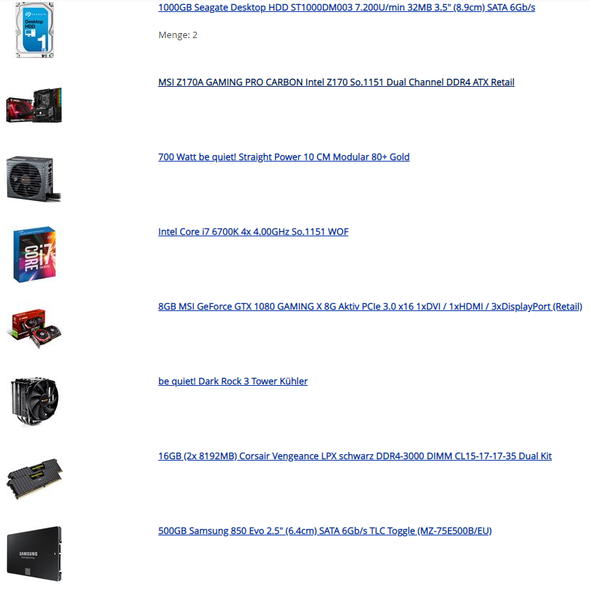

Poste euch ein Bild mit meine Hardware, wie gesagt ist die Grafikkarte kaputt und würde diese ersetzen wollen.

Hey danke für die Antwort, mir wurde schon von jemanden fast das selbe geschrieben das es wahrscheinlich bei meiner mit dem backen nicht klappen würde mit der selben Begründung. Jetzt bin ich mir natürlich eher unsicher und denke das ich sie vielleicht einfach als Defekt verkaufe und mir jetzt einfach eine neue hole.
Könnte ich dir noch dies fragen:
Zwischen den Grafikkarten: rx 5700 xt nitro und 2070 Super für welche würdest du dich entscheiden bzw mir empfehlen? (da ich immer diese 2 empfohlen bekomme und beide fast den selben Preis haben)
Und würden beide zu meinem Pc passen? Also kompatibel mit dem Pc den ich besitze?
(link zum PC: )
