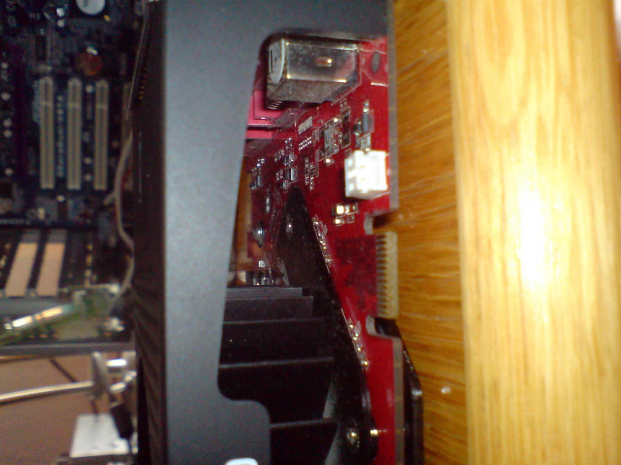

ich habe mir heute eine Gainward Nvidia 8800 Gt gekauft. Danach habe ich meine alte OnBoard Karte direkt ausgebaut und die 8800 Gt draufgesteckt. Den Stromstecker habe ich angeklemmt danach den Stecker für den Flachbildschirm aber es geht leider nicht der Bildschirm. Der Kühler von der 8800 Gt geht aber.

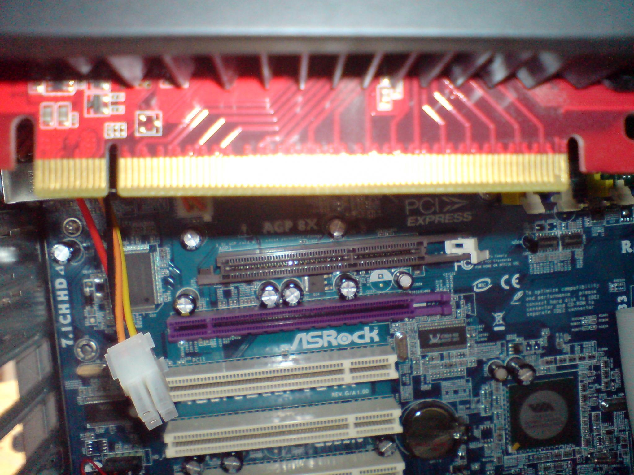

Bei einem von den Anhängen sieht man oben die Anschlüsse von der Grafikkarte und das Lilane. Da muss sie doch rauf oder?, weil meine 7100 Gs da auch drauf war. Bei dem zweiten Bild sieht man so einen kleinen Stecker. Wofür ist der gut? Bitte helft mir mit meinen Problemen. 🙁Bitte benutzt keine Fachsprache oder so was, weil ich bin ein Computer Noob.

der Stecker im 2. Bild ist vom Netzteil und muss an die GraKa^^.
Neuere GraKa's benötigen halt extra strom...also einfach anstöpseln und dann müsste es klappen 😉

nein das ist ein 4 pin stecker dieser ist für die stromzufuhr für die cpu! dieser stecker muss neben der cpu i.wo reingesteckt werden! wenn dieser nicht eingesteckt ist hat man jkein bild aber alle lüfter drehen! ich denke genau daran wirds bei dir liegen!
edit.: evlt kann es aber auch der 4 polige stecker vom 20 poligen netzteil stecker sein! der eigentlich für die stromzufuhr fürs mainboard da ist! das kann ich nicht genau feststellen!
der hier:
evlt hat dein board nur einen 20 poligen anschluss und es ist normal dass dieser stecker jetzt herum hängt!

hatte den stecker für einen 6 PIN gehalten...sry...ja...in der Tat...der Stecker der da rumhängt gehört an deine CPU...musst mal um die CPU herumschaun, da müsste iwo ein anschluß stecken 😉

Ja, der hing bei der 7100 Gs auch mit rum. Wo dran sehe ich das ob die AGP oder PCI Express hatte ?
Edit: Sehe ich das an den Steckern? Wenn ja sind beide gleich.
hmm...müsste auf der MB verpackung stehen...ansonsten Poste einfach mal den Namen von deinem MB.
/edit:
aber deine alte war schon PCI-e ... also hast du glück...das passt 😀

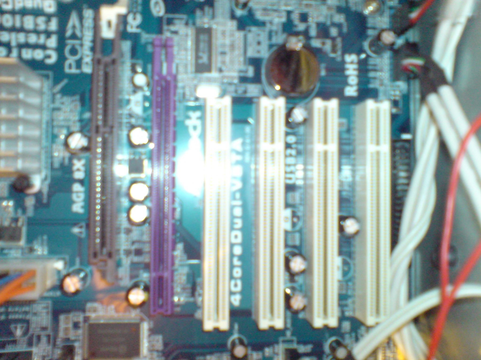

agp is der obere slot und pci express ist der dadrunter! wo steckte die alte kasrte drin? falls im ersten dann könnte es sein dass du im bios grafik auf pci express umstellen muss
Hi,
also in der Liste steht bei 400 Watt einmal Current und Voltage. Unter Current stehen Yellow: 16 A, Blue: 0,8 A, Purple: 2 A unter Voltage stehen Orange:24 A, Red: 33 A, White: 0,5 A
Die alte steckte im Lilanen. Also der zweite.
