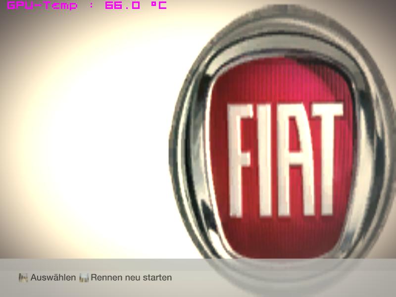

an der temp der grafikkarte kann es nich liegen da bei dirt ein fehler im menü bei 66°C aufgetreten ist... ich habe mal einen screenshot davon gemacht
ebenfals als ein fehler mal bei CSS aufgetreten is(bei CSS is keine temp anzeige da ich da das programm noch nich hatte^^)
vorher hatte ich crysis getestet und da war die temp nur einmal 80°C sonst immer weniger
wenn nur windows läuft und sonst nix groß dann is die temp so um die 47°C
mfg Hans
