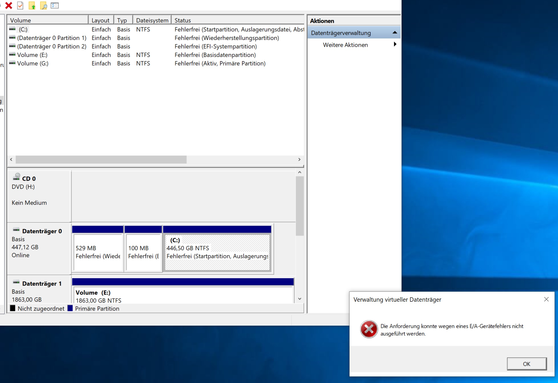

Ich habe (hatte) noch eine alte HDD in meinem System, eine WD Blue W20EZRZ 2 TB. Die Platte lief zwar im Vergleich zu den SSDs recht langsam aber bis vor zwei Tagen zuverlässig. Dann wurde Sie mir nach einem Neustart nicht mehr im Explorer angezeigt.

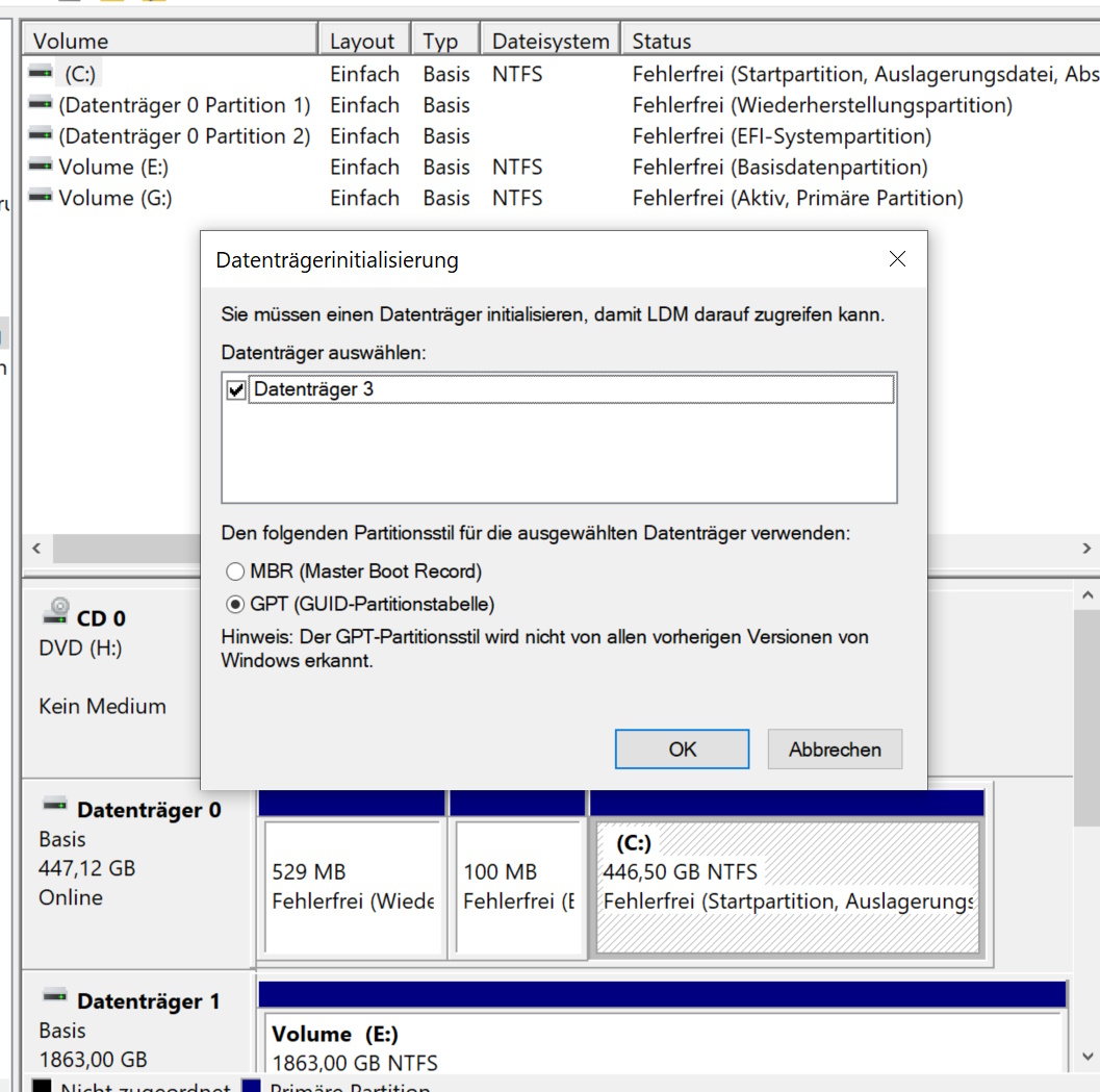

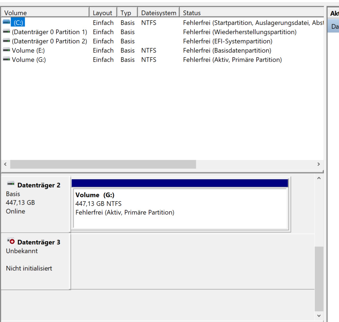

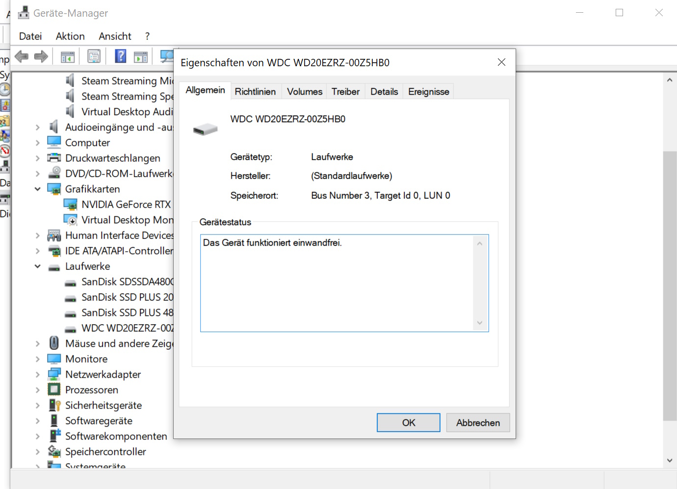

In der Computerverwaltung von Windows 10 wird mir die Platte zwar angezeigt, jedoch als offline und als nicht initialisiert. Auch eine Plattengröße kann nicht festgestellt werden. Windows schlägt dann immer eine neue Initalisierung vor durch Schreiben eines MBR oder GPT. Beides verläuft stets frustran mit einer E/A-Fehlermeldung. Im Gerätemanager wird die Platte erkannt und soll fehlerfrei laufen. Auch im BIOS wird ei Platte erkannt. Sie läuft beim PC Start an und dreht ohne Klack-Geräusche und läuft -soweit ich das aus der Hand beurteilen kann- nicht unrund. Ziehe ich die Platte vom System ab, wird sie auch nicht erkannt, insofern sind das keine "Restanzeigen" im Gerätemanager oder in der Computerverwaltuung.
- Ein Tausch der Stromverkabelung brachte kein Ergebnis.
- Auch einen anderen SATA Port habe ich probiert. Kein Ergebnis.
- Externer Anschluss per USB führt zur selben Fehlermeldung.
- PIN 3 abgeklebt. Kein Ergebnis
Kann ich davon ausgehen, dass diese Platte den HDD-Tod gestorben ist?

Bitter, aber Realität.
Ich vermute demnach auch, dass eine Datensicherung -wenn überhaupt- nur durch einen Profi möglich wäre.
so sieht es aus, ein Backup sollte man immer haben, denn kaputt gehen kann nun mal jederzeit was
Absolut. Daher liegen alle wichtigen Daten auf meinem NAS. Schade dennoch, dass ich die Platte nicht reaktiviert bekomme. Thema kann geschlossen werden.
