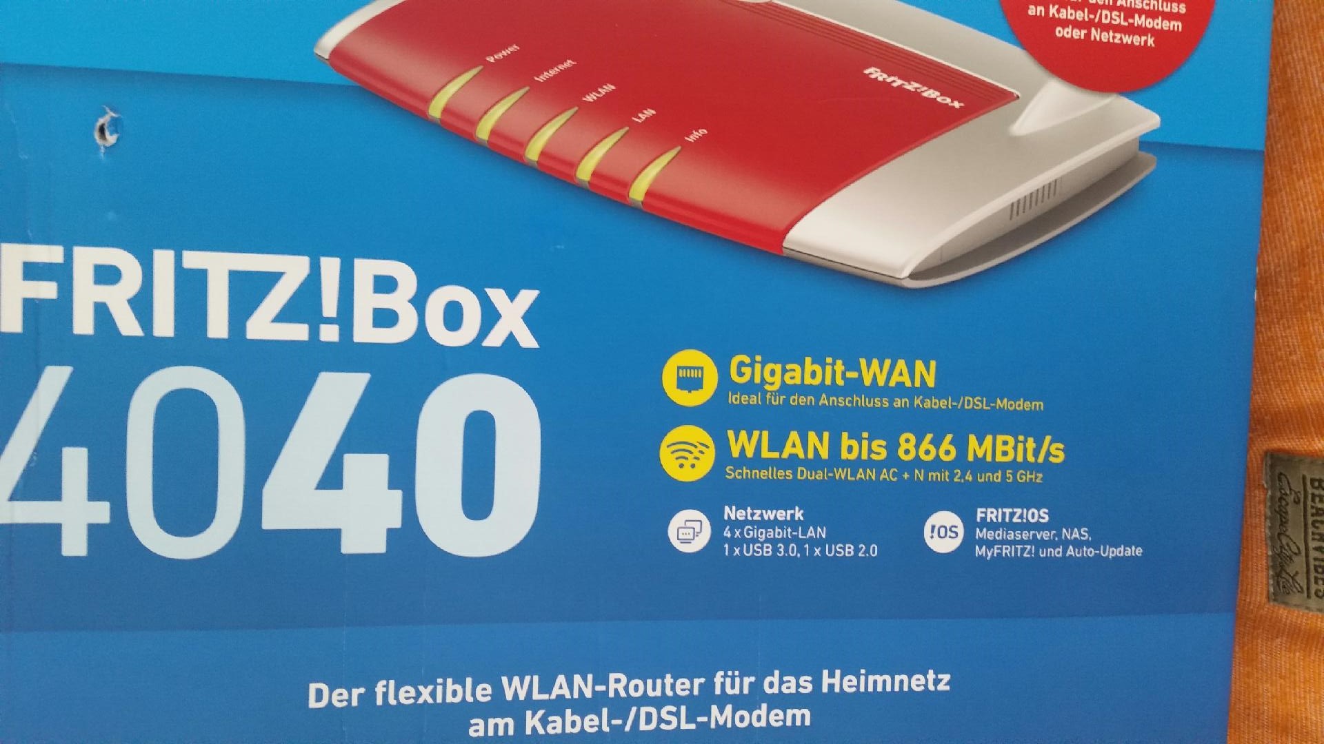

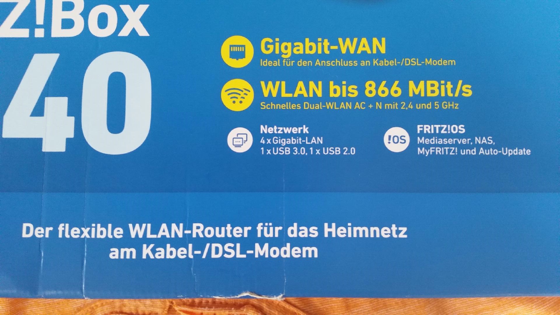

So mein Bekannter hat jetzt folgendes erworben.
Bevor ich mich da einlese wegen vorgehens weise, die kurze Frage ist der kompatibel?

die geht nicht, da die kein Modem besitzt, das ist ein reiner Router, bei dem Teil brauch man ein extra Modem was man davor schalten muss, bei den AVM Fritzboxen mit 73..., 74... oder 75... ist schon ein Modem mit in der Box drin.
ich hab euch doch welche genannt die gehen, warum nehmt ihr nicht die?
das Ding bringt ihm nichts
Anfänger1234
Das Frage ich mich persönlich auch.... ich hab ihm die Liste mit gegeben. hatte ihn indirekt geantowrtet das ich mir nicht wirklich sicher bin.
Ich Zitiere (als die mail kam): Eigentlich sollte das passen, war mit dem Vertrag und dem nootbook da. Der Verkäufer hatte entweder null Plan, oder hat ihm das Teil aufgeschwatzt.
Wieso sind da eigentlich als Beispiel so starke Preis unterschiede.
das teuerste ist halt das Modem, der WLAN Router an sich ist nicht so teuer, der kostet 40-80€, je nach Hersteller. das Modem selbst kostet nochmal fast 70-120€ je nach Hersteller, darum sind die ganzen Geräte dann auch etwas teurer.
ne mitlerweile 6 Jahre alte Fritzbox 7360 gibt es für rund 120€, ein aktuelle 7560 gibt es schon für 140€ und ne 7590 kostet rund 240€
ich persönlich würde zur aktuellen 7560 greifen, da die ja nur 20€ mehr kostet als die alte 7360, da hat man gleich die aktuellste Technik und noch lange Zeit Support und Updates von AVM.
die 7560 hat auch ein Anschluss um ein Festnetz Telefon anzuschließen, bei dieser Box ist es aber kein TAE Anschluss, wie an der Telefon Dose, sondern ein RJ11 Anschluss, man bräuchte da notfalls noch ein passendes Kabel wie dieses
andere Fritzboxen besitzen auch einen normalen TAE Anschluss, so das man da kein extra Kabel benötigt. Funkt DECT Telefone können auch direkt an der fritzbox angemeldet werden, da ist keine Extra Basis Station von Nöten
wenn dein Kollege bei dem Verkäufer nur nach ne WLAN Router gefragt hat, dann hat der Verkäufer ihm genau das gegeben, allerdings ist das Modell recht teuer, da gibt es von anderen Hersteller günstigere, der Verkäufer hätte allerdings ja nochmal richtig nachfragen können, ob ein Modem Vorhanden ist oder nicht usw
zurück zum Händler mit dem Gerät

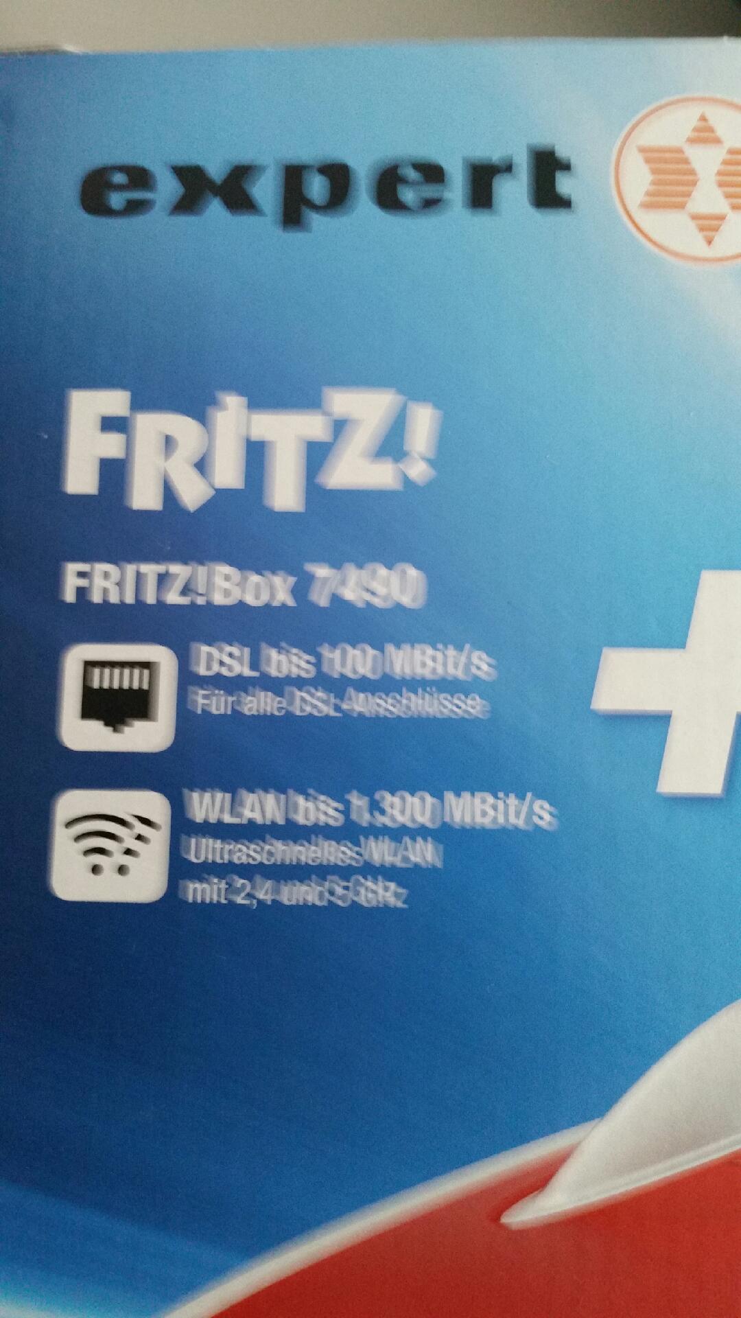

So nächstes Model xD
Ich schätze diesmal wirds passen.
@bisy nur eine kurze Bestätigung, dann werd ich morgen kurz die Anleitung hier posten, und wie bereits erwähnt, wäre nett wenn du das absegnen würdest.

ist zwar etwas verwackelt, aber das sollte ja bestimmt ne 7490 sein, dann passt das
Anfänger1234
genau das ist die, also ganz easy schätz ich
