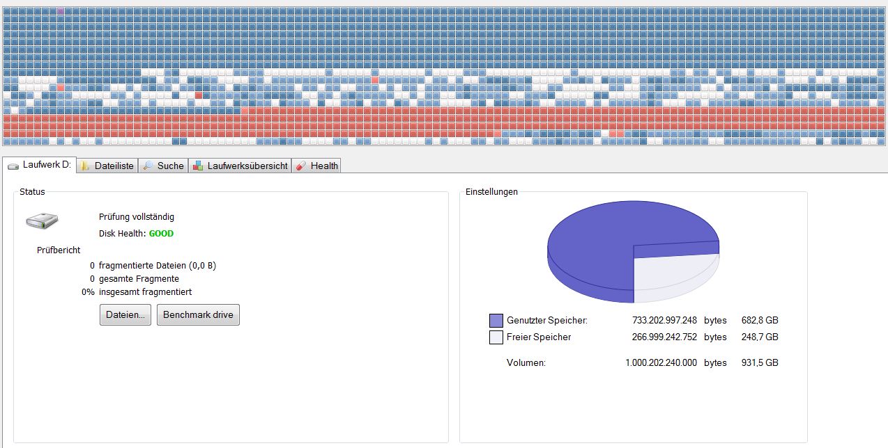

Ich habe da ein Problem mit meiner WD My book Studio 1TB.
Habe die Platte schon lange und das ist meine Backup Platte.
Gestern Backup gemacht. Alles mal ausgemistet und dann Defragmatiert mit Defraggler.
Sehr komisch ist das ich davor 460GB frei hatte. Nun sind es nur noch 240 GB oder so.
wie kann das sein. Das ist doch nicht normal.
ausserdem komisch dieser große rote Fragmatierte Block .Der sollte doch weg sein.
Ausserdem habe ich das Problem das die Platte schon lange sehr laut ist also beim Lesen/schreiben. wie früher die Platten halt.
Und Crystal Disc zeigt warnung an.
Ist das ein Grund sich schon nach einer neuen umzusehen?
Kann ich auch die Platte im gehäuse wechseln?

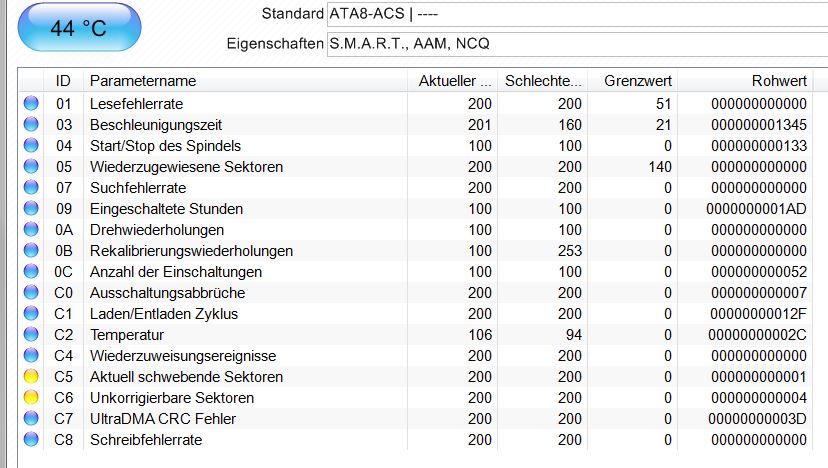

Lasse gerade das WD Diagnose tool laufen. Deren Smart test zeigt an , alles bestanden

Ich würde mich nach einer neuen umsehen. 4 nicht korrigierbare Sektoren und ein schwebender. Kann sein das bereits Daten defekt sind.
