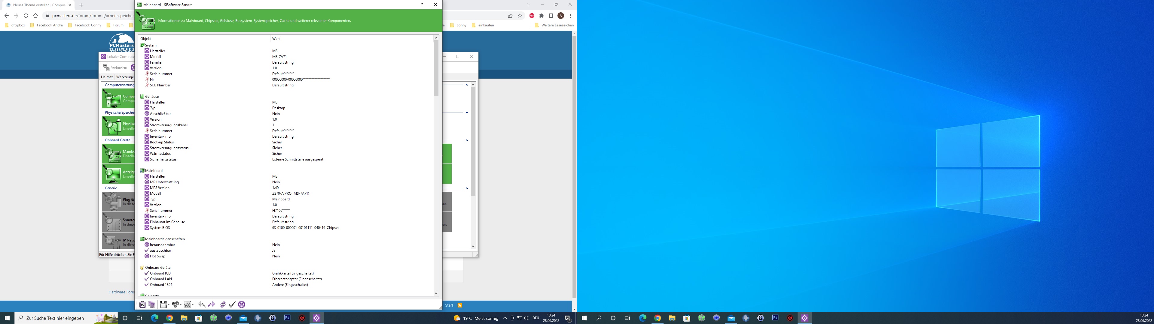

Mainboard und Speicherriegel habe ich von Sissoftware Sandra Lite mal als Foto gemacht.

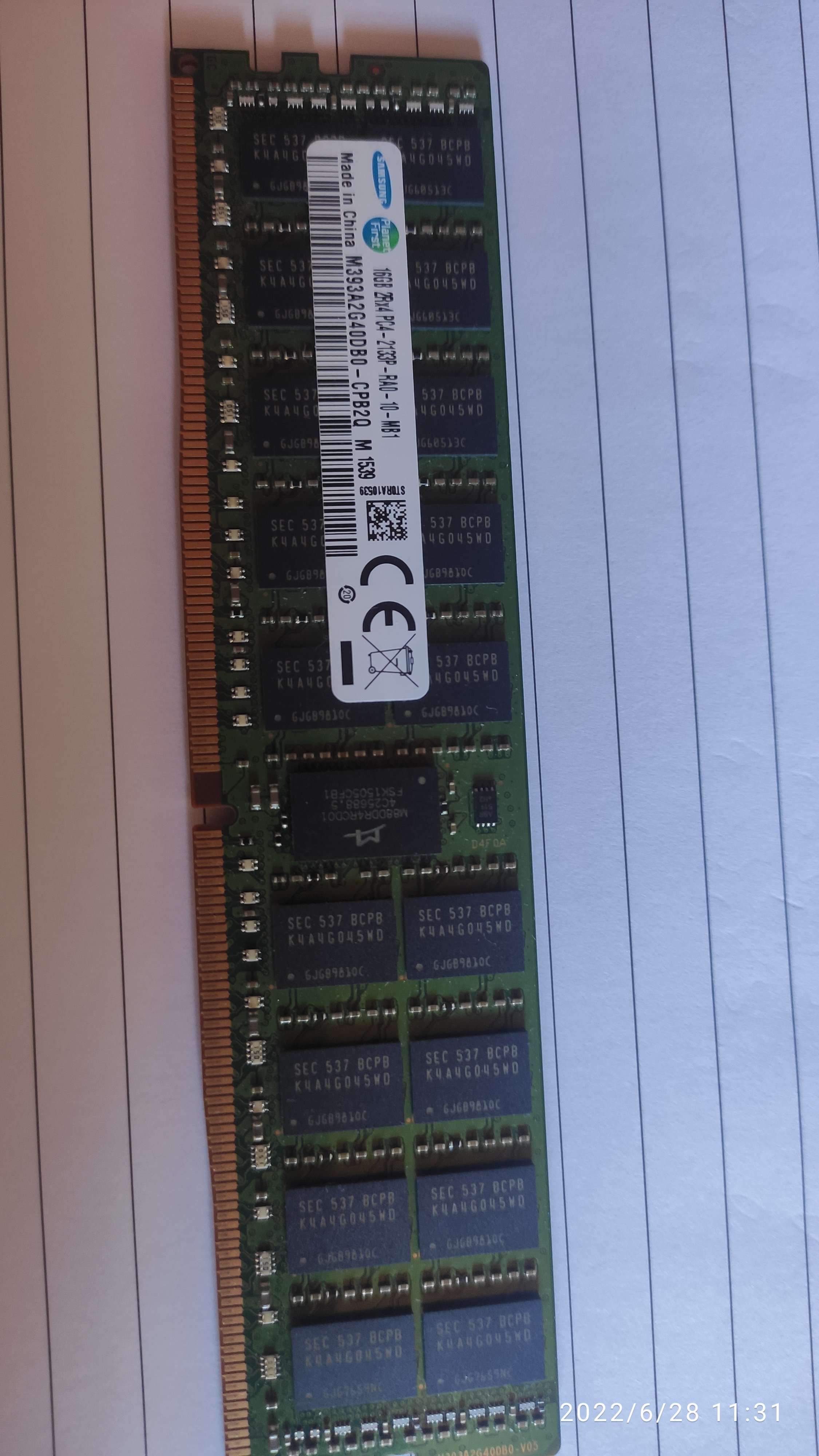

Hier die Riegel die ich gerne Verbauen würde.
Du versuchst also registered ECC Server-RAM in einem Desktop-Mainboard zu verbauen, welches keinen ECC-RAM unterstützt?
Das wird nicht funktionieren.
Muss dieses noch im Bios eingestellt werden
Da kann nichts im BIOS eingestellt werden - du kommst gar nicht erst da hin. Der Rechner bleibt schon beim POST hängen, weil er mit dem Server-Speicher nichts anfangen kann.
Welcher Speicher auf dem Mainboard verbaut werden kann, findest du z.B. in der Speichersupportliste des Mainboards bei MSI. Dort gibt es zwei Listen jeweils für die unterstützten Prozessor-Generationen.
