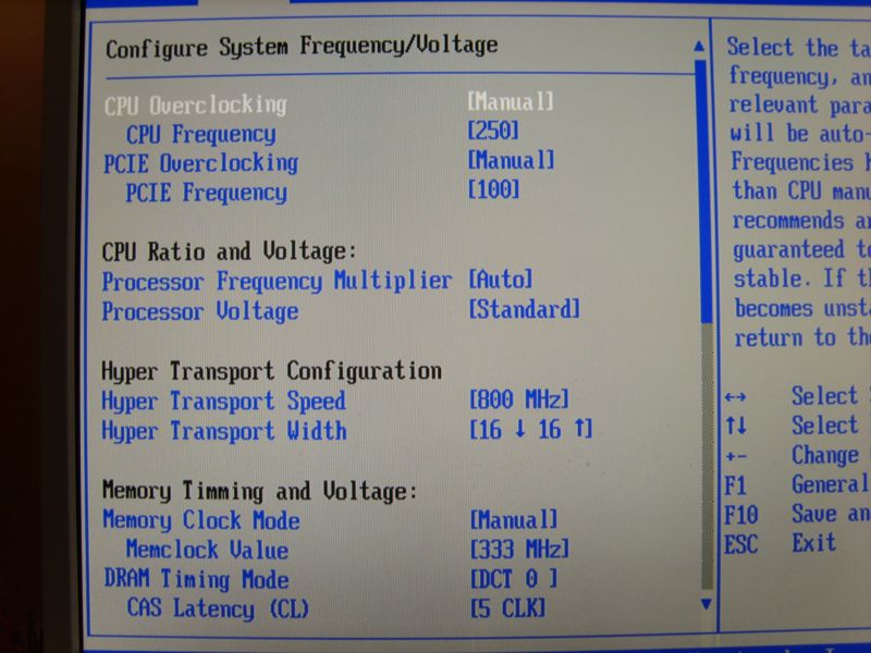

also: update insalietr dann im bios wollte ich ihn hocjtahlketn geht aud´ber nur bis 2600 ;( das is prob. morgen kommen bilder 😉 doder gleich
bilder :
Dann kannste auch nicht über Multi takten (!).
HT-Multi auf x4 und dann HT-Link hoch, bis die spannung nicht mehr reicht.

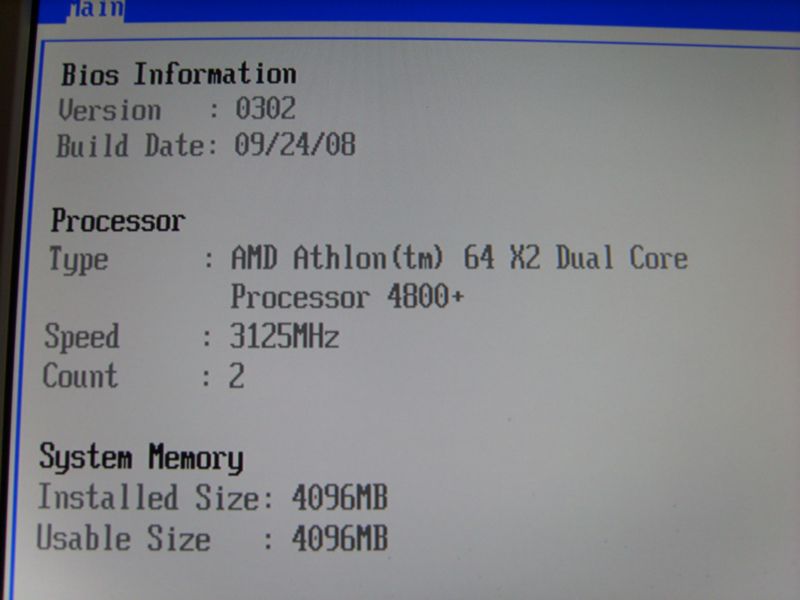

habe das selbe board mit nem 4800+ und der leuft ohne probleme mit 3100 ud das mit stock vcore mit spannungs erhöhung ist da noch was drin habe mal ganz kurz auf 3300MHZ getestet mit 1,35 und es lief auch
Hier die Pics. Lass die Speichertimings erstmal auf Auto.
Hoffe das reicht soweit.

k jet steht im bios : 3,23 MHz 🙂 muss ich vista neu insalieren weil da steht iommernoch 2,6 Ghz 🙁
ich muste Vista nicht neu instalieren aber wenn es im Bios steht soltest du mal prime testen und deine Temps im Auge halten solil lauen🙂
