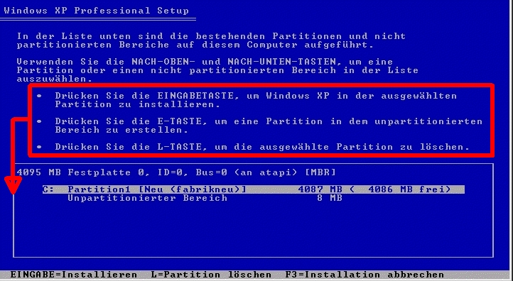

Die HDD kannst Du doch ohne Probleme während des Setups formatieren bzw. einzelnen Partitionen löschen oder neu anlegen - siehe Screenshot.
