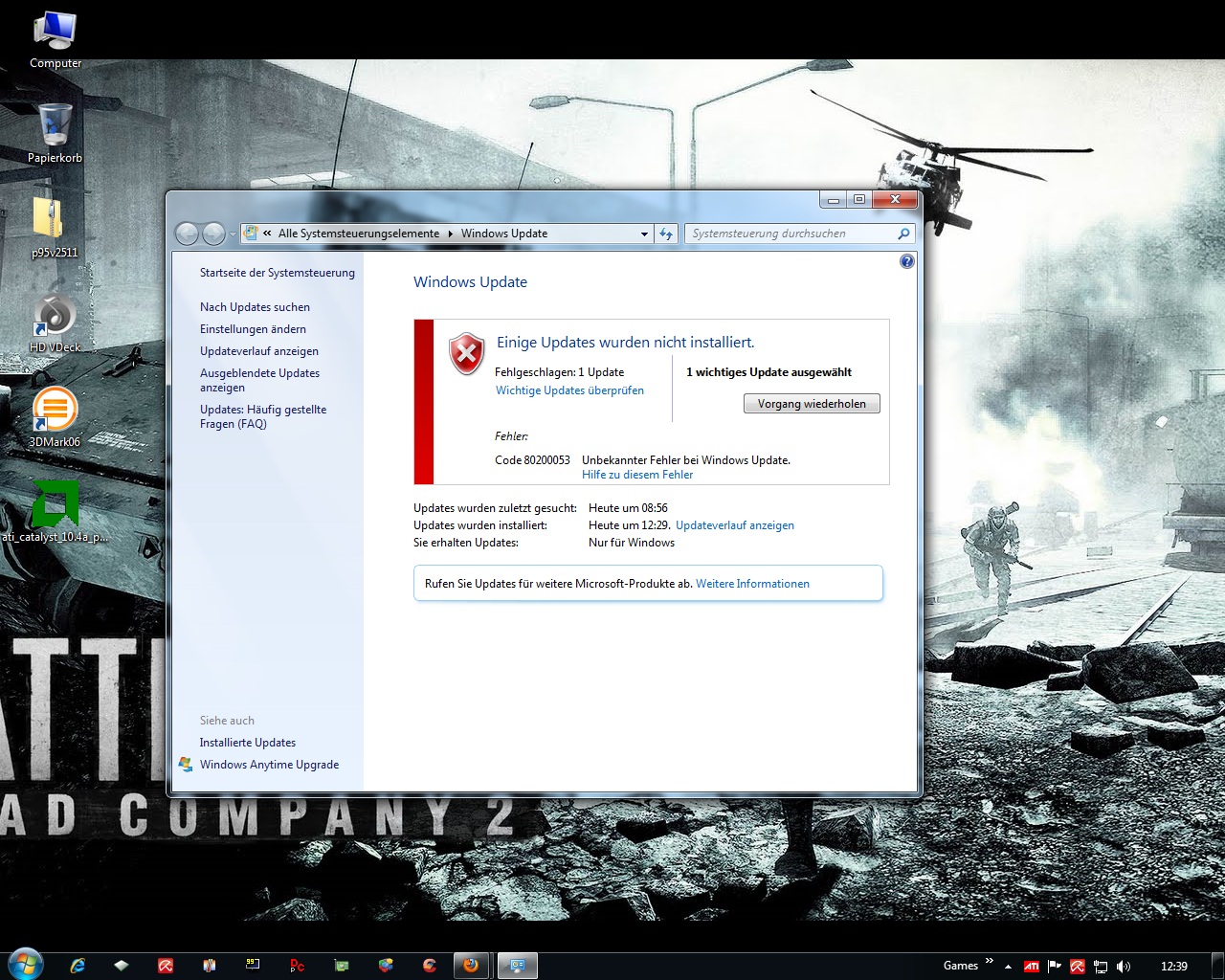

hallo leute,
habe gerade windows7 geupdatet,hat auch geklappt,bis auf 1 update,das ist fehlgeschlagen,jetzt weiß ich nicht wie ich es geupdatet bekomme,vllt könnt ihr mir ja helfen,hier mal ein bild mit dem fehler code:

Hast du mal Versucht den Rechner Neu zu Starten und das Update nochmals zu Probieren?
Wenn das nicht klappt dann Klicke mal auf Hilfe zu diesem Fehler!
ja,ich habe den rechner mal neugestartet,hat aber trotzdem nicht geklappt...und bei hilfe zum fehler komm ich auch nicht weiter.
jetzt nach 2x neustarten hat es dann doch geklappt,trotzdem danke.

Bei dir wirds vermutlich KB982670, also das "Microsoft .NET Framework 4" sein (geraten, weil das Update heute kam und ich dasselbe Problem hatte). Eine andere Möglichkeit als einfach 20 Neustarts zu versuchen wäre den Webinstaller zu versuchen:

ja sry,aber ich habe ja das bild mitgepostet,und da stand der fehlercode drauf,ich kann damit zb nix anfangen,aber ihr computerfreaks wohl schon eher,und ja,ich wusste das es sich um net framework handelte,und hätte ich das problem nicht so gelöst,wäre ich bestimmt auf die idee gekommen es manuell zu installieren.
Der Fehlercode hilft da auch nur bedingt weiter weil theoretisch jedes Update damit abbrechen kann.
MSDN schrieb:
BG_E_VALIDATION_FAILED (0x80200053)
The application requested data from a web site, but the response was not valid. For details, use Event Viewer to view the Application Logs\Microsoft\Windows\Bits-client\Operational log.
Vermutlich konnte der Updater (bzw. BITS) das Update einfach nicht vollständig / korrekt vom Update-Server laden. Nächster Schritt wäre eben das Update manuell über den Browser zu laden, bzw. den Webinstaller zu versuchen. Letzteres hat bei mir dann auch funktioniert. Wenn man also einigermaßen systematisch ran geht kommt man meist viel schneller zum Ziel als einfach nur stupide zig Neustarts zu machen.
