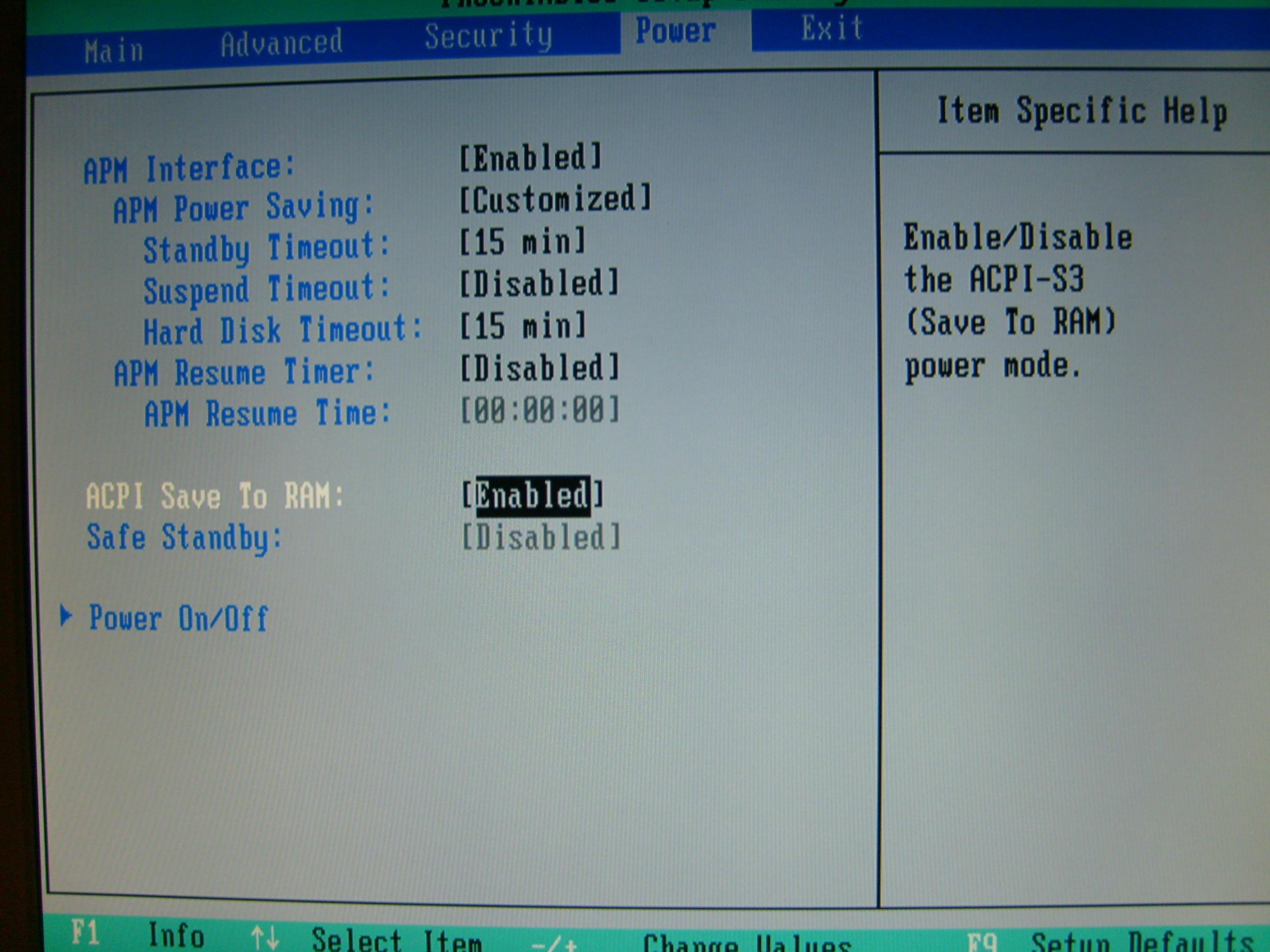

im Bios kann man bei "POWER" unter
ACPI Save to Ram: Enabled oder Disabled eingeben. Es bleibt aber immer S3 stehen.
Dadrunter steht Save Standby: dort steht Disabled. Das kann man aber nicht ändern.

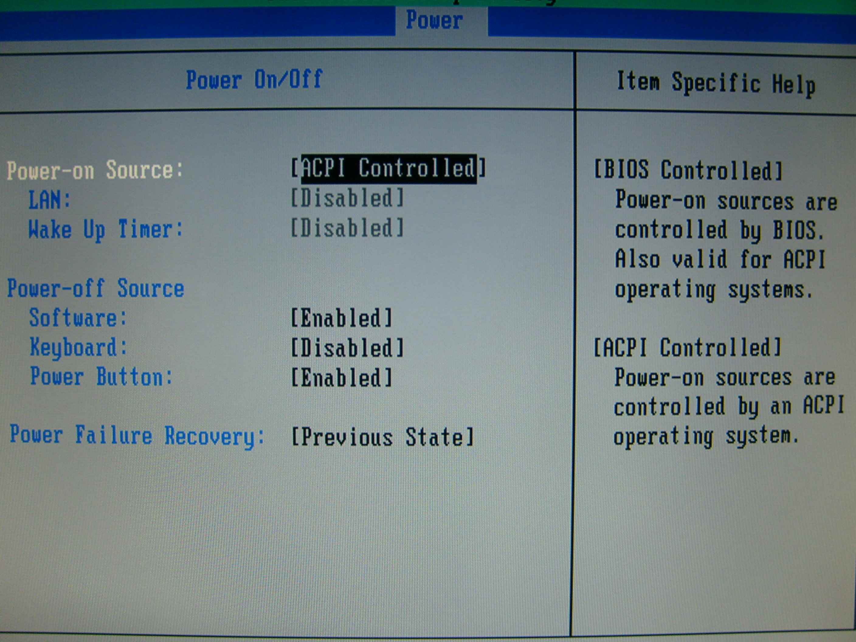

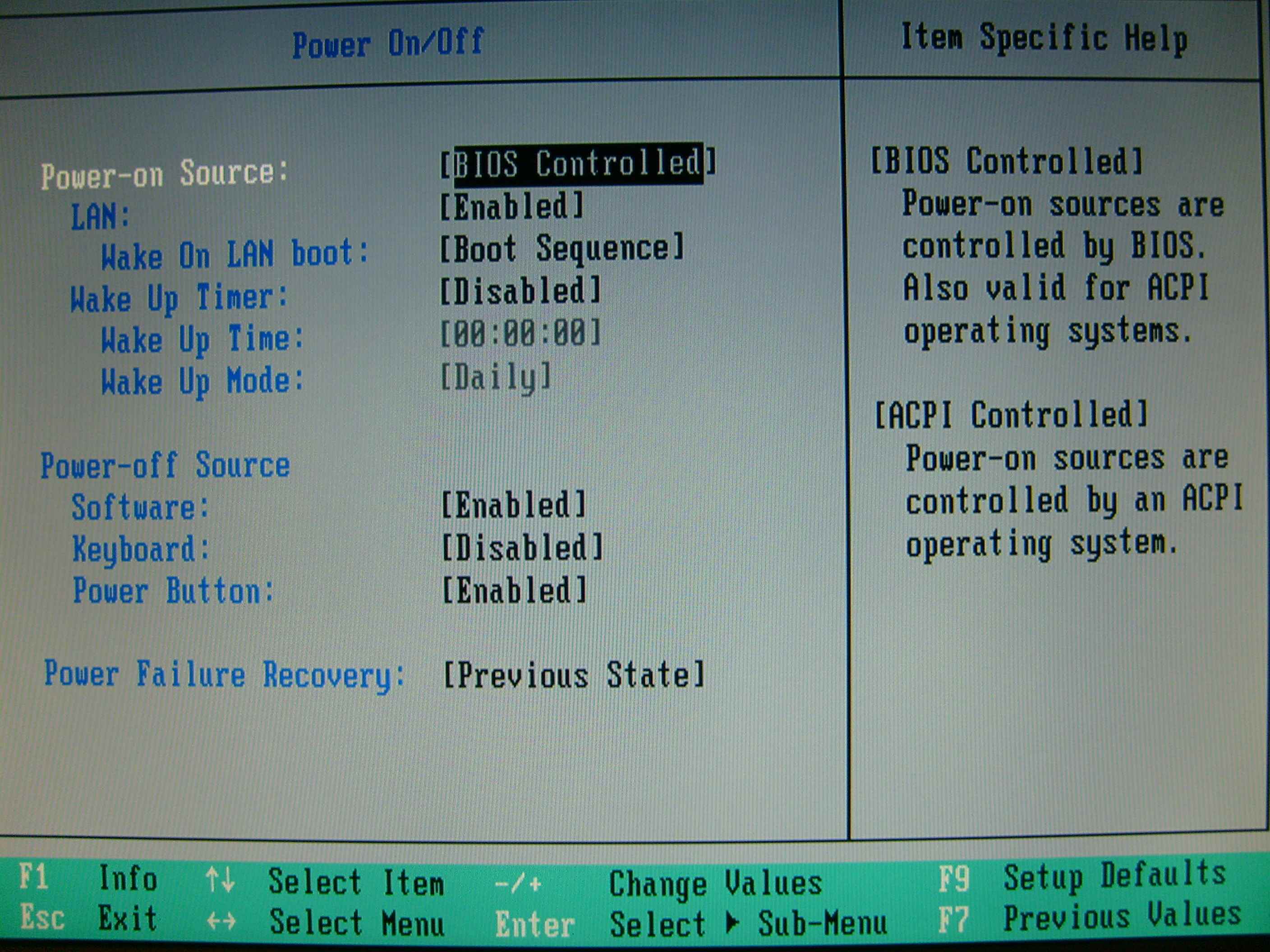

Ich habe die Bilder vom Bios in der Anlage. kennst du dich da aus, ob das da richtig so ist?

Ich denke:
Windows will jedesmal beim Hochfahren den Save Standby Modus deaktivieren.
Warum das so ist bleibt fraglich, kann u.U. auch an eingesetzter USB-Peripherie liegen, muß aber, weil er ja sowieso nicht gebraucht werden soll, eigentlich auch garnicht so brennend interessieren.
Wenn der schon im BIOS deaktiviert ist, müßte diese Warnmeldung (nach meiner unmaßgeblichen Meinung) verschwinden.
Dazu ist im ersten Bild vom gerade schwarz unterlegten 'Enabled' auf 'Disabled' umzuschalten.
Ich hoffe mal, daß das geht und dann auch was bewirkt.
ich habe auf disabled umgeschaltet. Es hat aber leider nichts bewirkt.
