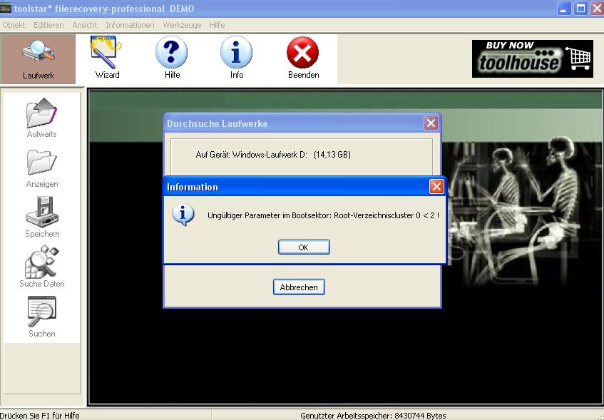

Im Anhang habe ich die Fehlermeldung von einem Dateiwiederherstellungstool zu der Festplatte hinzugefügt
Die Dateien konnten zwar gerettet werden, aber gibt es noch ein Recoveryprogramm, welches auch die Struktur, sprich die Ordner mitrettet und auf meinem PC abspeichert?
