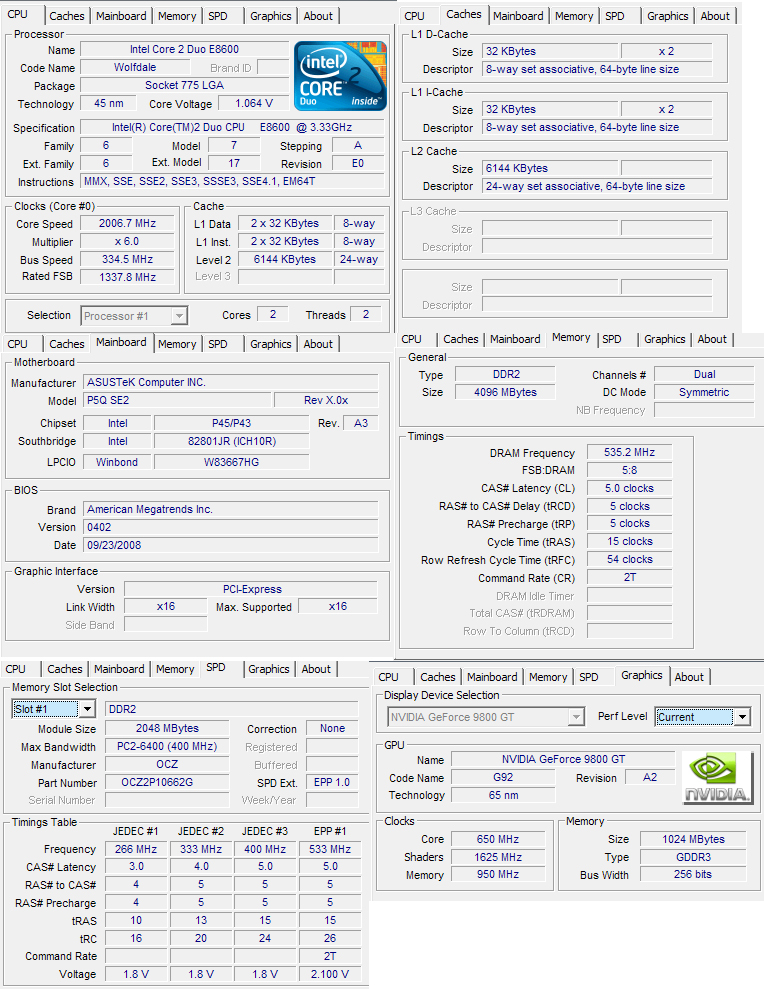

Lad dir Bitte mal CPU-Z und Poste ein paar Screens!
hoffe das hilft.
danke schonmal für die mühe!
hab den lüfter schonmal neu aufgesetzt. da wackelt auch nix. neue Paste hab ich bestellt. die alte ist jetzt knapp über ein jahr drauf.
Also so wie es auf den Screens aussieht ist alles in Ordnung von den Einstellungen her!

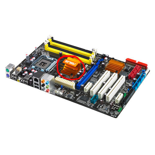

Noch eine Anfängerfrage:
Was ist das eigentlich für ein Kühler auf meinem ASUS P5Q SE2? (rot eingekreist).
Der wird nämlich wirklich sau heiß. Wird sowas auch "gemodded"?
