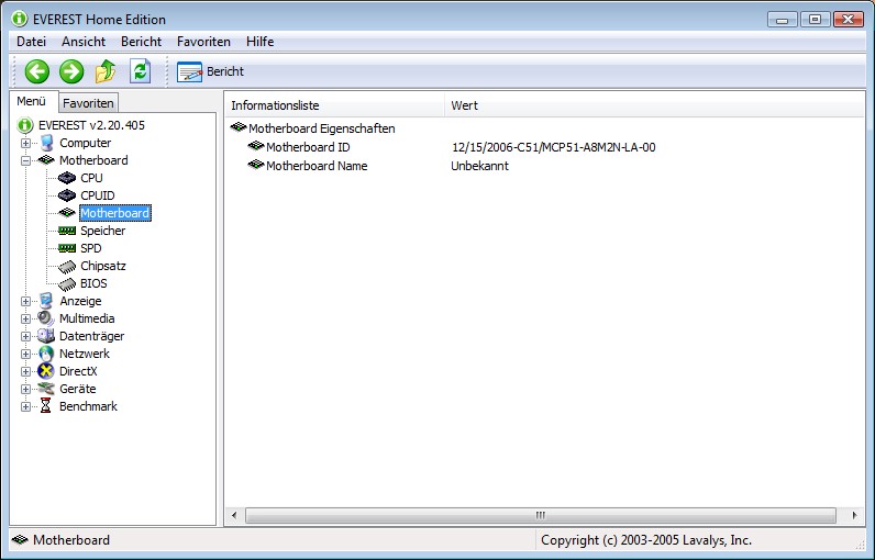

Motherboard.. gern da wäre nur ein Problem:

ist ein "Mobo" Mainoard?
Warum erkennt Everest das Mainboard nicht`?

Ich muss doch irgendwie herausfinden können was für ein Mainboard ich hab..
hast du da nicht vielleicht nen kleinen tipp für mich.. Everest kanns ja nicht..
achja.. und ist das jetzt normal dass der erstmal meinen einen CPU kern auslastet?
CPU-Z sollte es können.

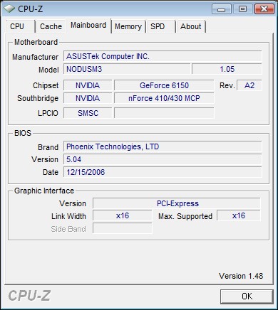

ich wer mal sehen ob CPU-Z es hinkriegt mein Mainboard auszulesen 😀
CPU-Z War ein SUPER Tipp vielen dank!
hier mein Mainboard
anscheinend ein Nodusm3? was auch immer das für ein billigprodukt ist.
allerdings habe ich keine GeForce 😛 :wtf:

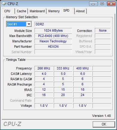

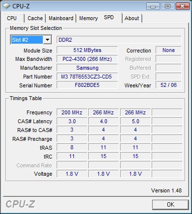

Und hier nochmal meine Ram-Speicher
btw.. Der 512er fliegt raus :>
ist doch richtig so oder?

ja is richtig so der 512er is der lahmste^^
cpu-z sagt nur das der chipsatz von deinem board von Nvidia ist
is deinem fall hast du ein board mit einem nforce chipsatz
ein asus A8M2N-LA
