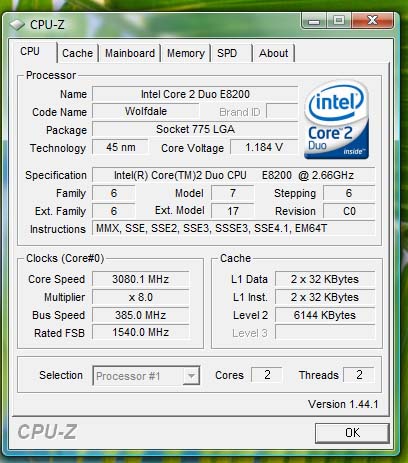

Mit dem Tool CPU-Z habe ich die Werte ausgelesen. Dabei kam folgedes raus (siehe Anhang)
So weit mein Wissen ausreicht, stimmen diese Werte mit den eigentlichen Systemeigenschaften der Komponenten nicht über ein.
Die erste Grafik (Reiter CPU->Clocks-Core0 )wird eine CoreSpeed von 2 Ghz angezeigt. Eigenschaft des CPUS ist jedoch 2,6 GHz.

Deine CPU lief zu dem Zeitpunkt, an dem du den Screenshot gemacht hast, nur mit einem 6er Multiplikator. Wenn die volle CPU-Leistung nicht gebraucht wird, regelt sie sich automatisch herunter. Das kannst du im BIOS allerdings ändern, indem du die Option " " deaktivierst.

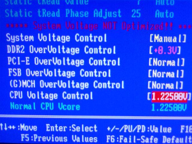

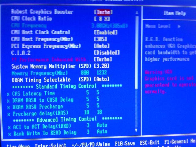

hänge mal ein ScreenShot von Bios dran.
Vll. habe ich was übesehen.

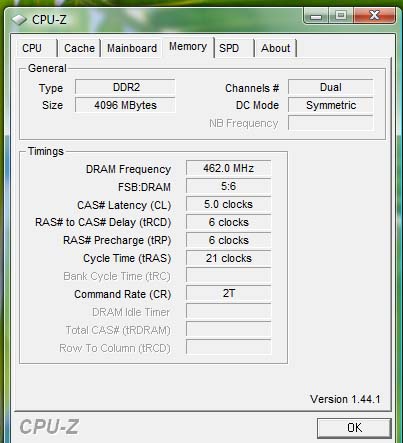

Und hier noch die aktuellen Werte von CPU-Z:
CPU
SPeicher

bei SPD steht immer 400, das sind die programmierten werte im speicher. beim 3. screen siehst du ja: 462MHz. mal zwei macht das 924MHz. ein bisschen geht also noch. und du könntest dann noch die timings runterstellen.
