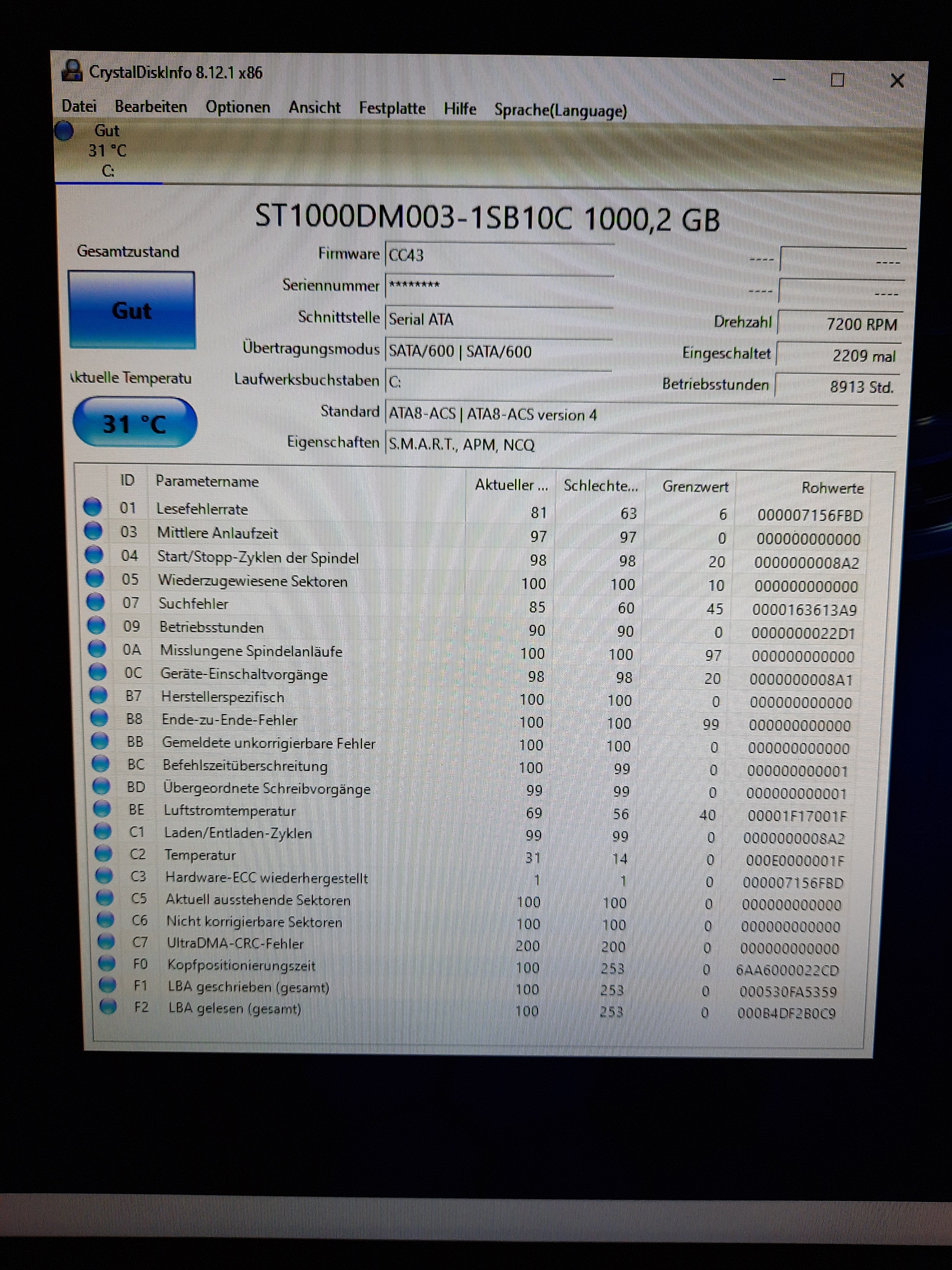

Also ich hab die Programme mal installiert und mir wurden folgende Angaben angezeigt:
Mainboard: ASUS H110M-K D3
CPU: Intel Core i7 6700 (3.40 GHz)
RAM: 8,00 GB
Grafikkarte: NVIDIA GeForce GTX 960
Crystaldiskinfo zeigt mir folgendes (ist ein Handyfoto, ich hoffe man erkennt es):
Okay, von der Hardware sieht es erstmal noch gut aus.
Es ist halt da noch ne langsame HDD verbaut.
Da würde ich dazu raten diese durch ne SSD zu ersetzen, und win10 auf die SSD neu installieren.
Als SSD wäre eine 1TB Crucial MX500 oder Samsung 870evo ratsam.
Ne SSD bringt halt enorm viel Geschwindigkeit.
Fehler sieht man so jetzt erstmal nicht anhand der Auswertung, aber dennoch kann die HDD da ein Problem haben.
Was du auch mal machen kannst, den Taskmanager öffnen und in der erweiterten Ansicht bei Leistung da mal gucken, wie stark der RAM und die CPU ausgelastet ist und ob die CPU auch auf ihre 3,... GHz hoch taktet.
8gb RAM sind eher heutzutage Minimum
