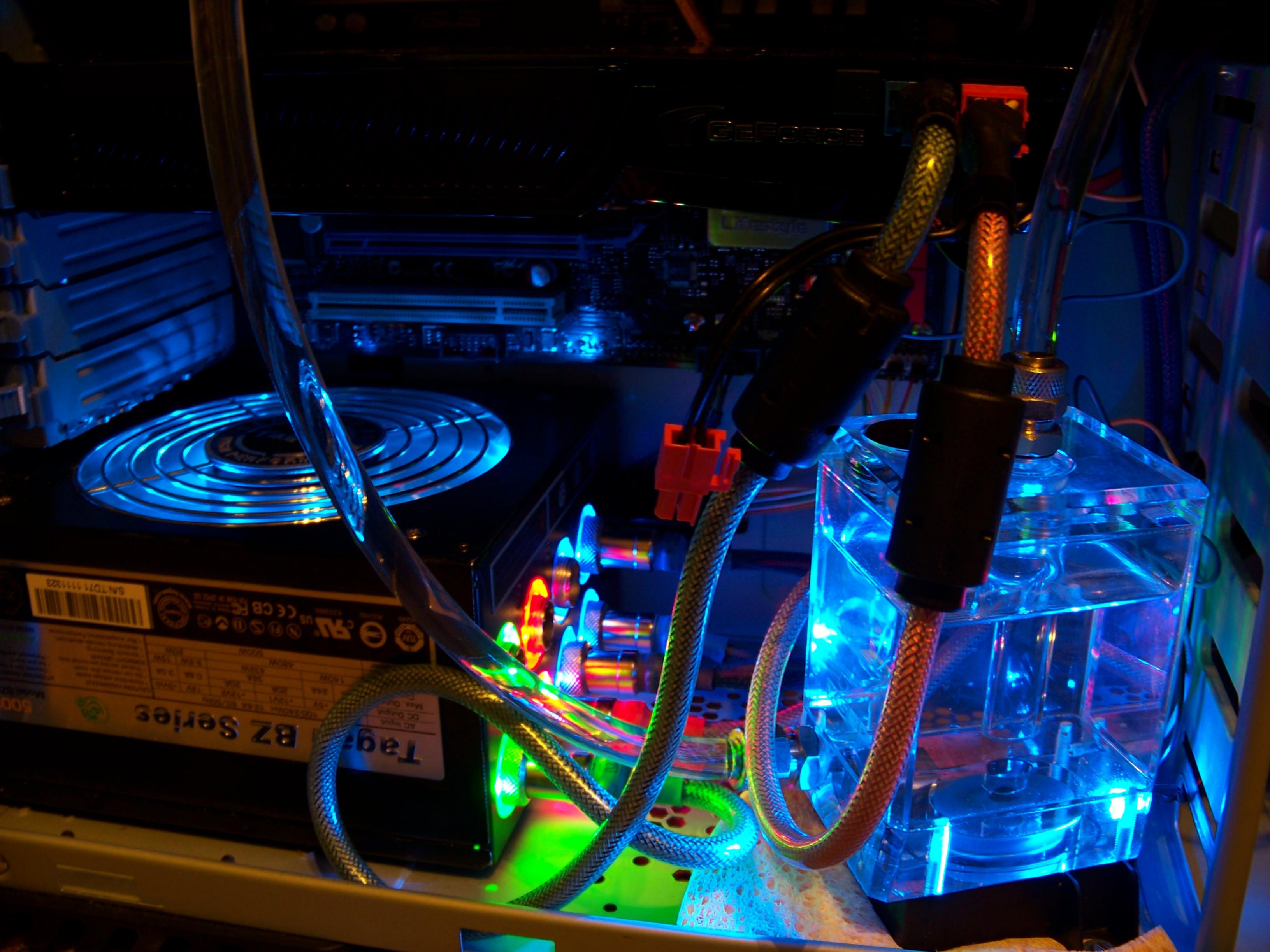

Hab da letztens so ein geil blau beleuchteten quadratischen AGB gesehen, weiß jemand was das für einer ist.
Mit dem AGB meinst du vielleicht zufällig den XSPC Aufsatz/AGB für die Laing?
Wenn du den meinst kann ich dir zustimmen, der sieht geil aus^^
Aber wie gesagt: Der ist nur für die Laing, also ist ein Aufsatz mit integriertem AGB...
Aber vielleicht meinst du ja auch einen anderen...🙂
Ja ich glaub das ist er.
