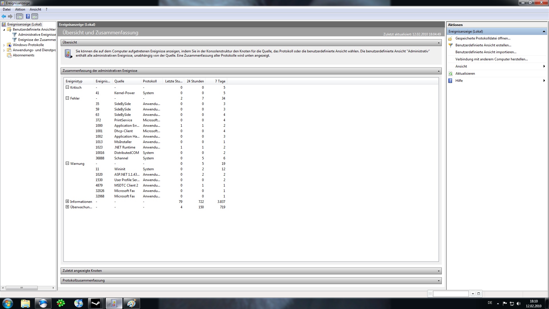

Bei der Ereignisanzeige blick ich leider nicht so durch, aber die kritischen Kernel-Power Fehler sind meine hard reboots, bei denen ich einfach den PC per Power-Knopf neu starte. vielleicht kannst du/ihr mit den anderen Meldungen mehr anfangen. Bild ist unten angehängt.

Wenn wieder so ein Fehler auftritt, dann startest du einfach neu, gehst in den abgesicherten Modus, wieder in die Ereignisanzeige und wählst dort "Administrative Ereignisse" (links). Jetzt hast du eine Liste mit Fehler sortiert nach Datum. Oben sollte jetzt ein entsprechender Eintrag sein.
Seltsam ist allerdings, dass der Fehler im abgesicherten Modus nicht vorkommt. Versuch doch mal alle Programme im Autostart zu deaktivieren (msconfig -> Systemstart).

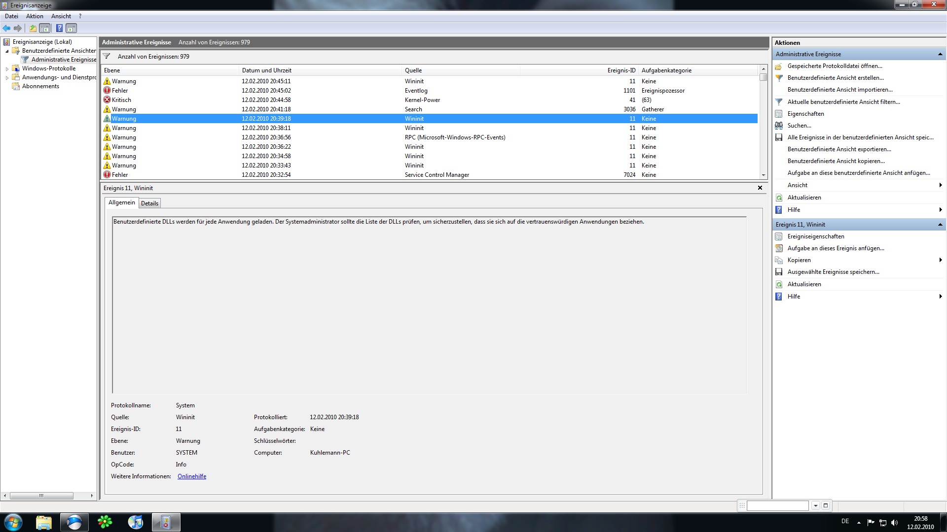

So, gesagt, getan:
So etwa um 20:40 Uhr ist das Fehlerbild aus meinem Ausgangspost eingetreten.
Man muss dazu sagen, dass beim Windowsstart erst das Bild 3-4min schwarz bleibt und erst dann erscheint die Fehlermeldung. Deshalb ist es schwer zu sagen, welche der folgenden Meldungen es genau ist, aber die eingeblendeten Fehler/Warnungen sind seit dem Neustart erschienen.
Die Wininit Warnungen beziehen sich alle auf dll-Dateien von Kaspersky.
Der kritische Fehler ist mein hard reboot, als nach dem Fehler nichts mehr ging.
Die "RPC" Warnung bezieht sich auf die Application "ApplicationName C:\Windows\System32\svchost.exe -k LocalServiceNetworkRestricted ".
Mir sagt das alles nicht, aber vielleicht hilft das den Experten hier?
Edit: Die Wininit Warnung kommt so oft, weil ich mehrmals hintereinander neu gestartet hab, um den Fehler zu provozieren. Das kann also nicht die Ursache des Fehlers sein.
Die "Search"-Warnung hat als Text:
"Es besteht kein Zugriff auf die Inhaltsquelle <csc://{S-1-5-21-1507101445-3726248631-3080066533-1001}/>.
Kontext: Anwendung, SystemIndex Katalog
Details:
(HRESULT : 0x80004005) (0x80004005)"

Da eine Reparatur-Installation nicht geholfen hat und die Fehlermeldung im abgesicherten Modus nicht auftaucht, kann es eigentlich nur an Drittsoftware liegen.
Deinstalliere doch mal alles was so automatisch startet oder recht tief ins System eingreift (auch Kaspersky, bzw. das erst recht nach den DLL-Fehlern). Ist zumindest besser als eine Neuinstallation + du weißt vielleicht welches Programm der Übeltäter ist.
