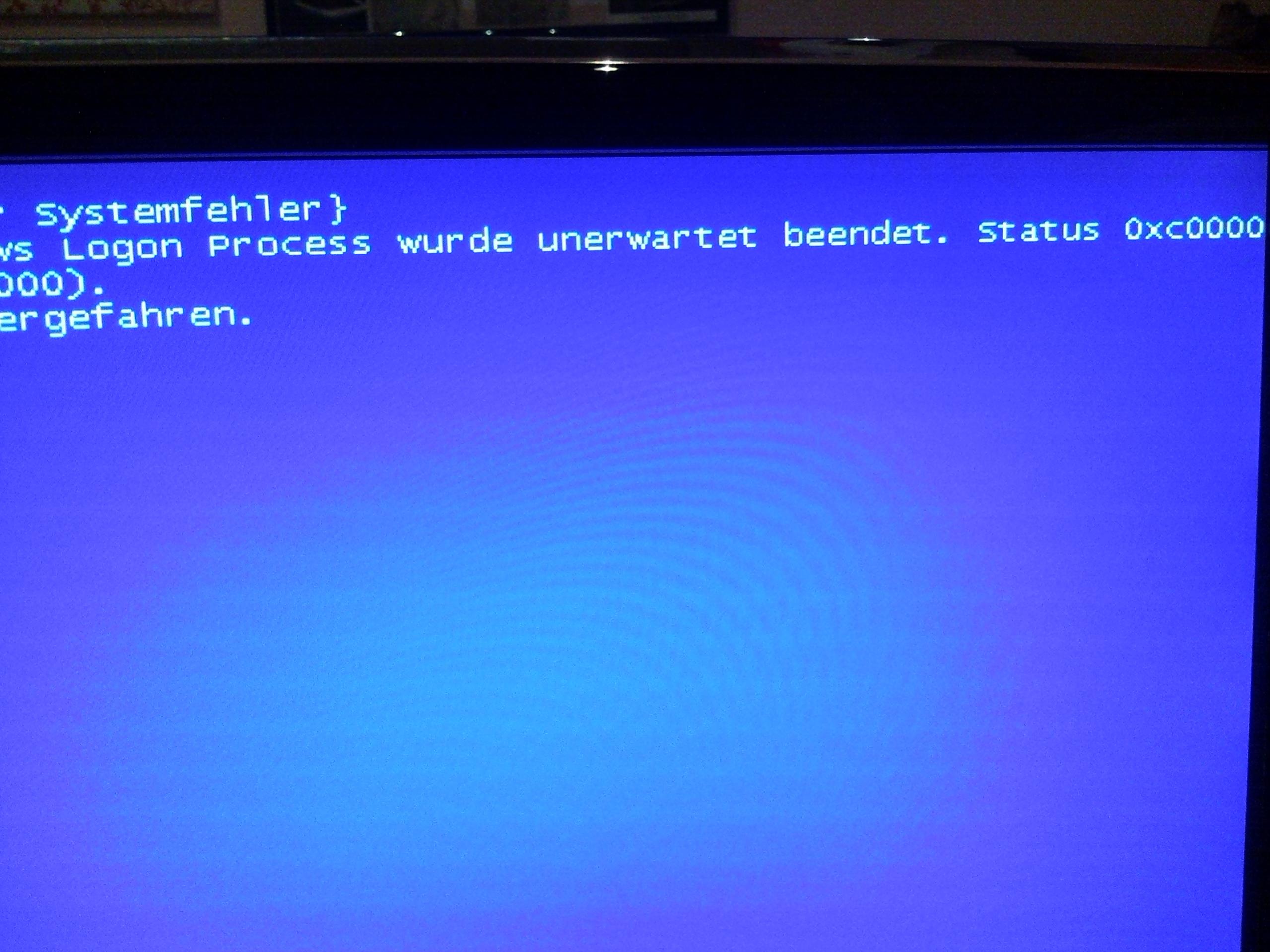

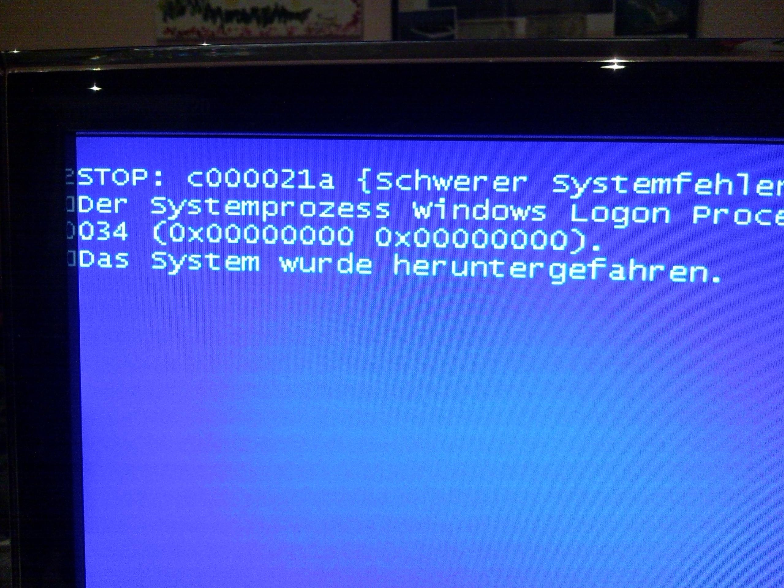

Hi
Wer kann mir helfen und sagen was diese Meldung im Klartext bedeutet, betriebssystem hab ich XP Pro, hab schon gesucht und Gegoogelt aber nicht wirklich was rausbekommen, nach der meldung ging einfach nichts er startet immer wieder bis zu dem Bild und aus.
Bitte helft mir! Danke

VOR dem Neuaufsetzen würde ich zwei Dinge ausprobieren :
1. Die Datei "winlogon.exe" mit der eines anderen (funktionierenden) Systems
ersetzen.
Wenn das nicht geht
2. Die Windows-Reparatur der XP-CD verwenden.
Danach musst du zwar neu Updaten, aber es würde dich nicht deine Daten und eine nervige Neuinstallation kosten.
Neues Setup = allerletzte Lösung. Immer.

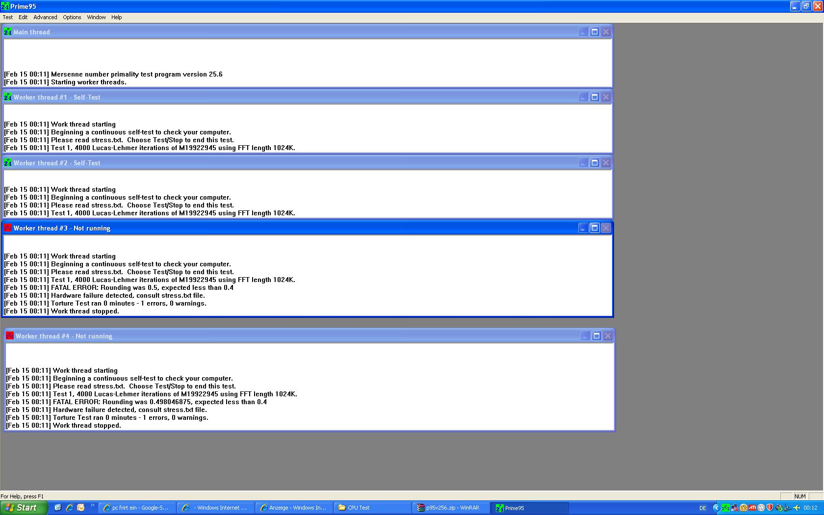

Dann ist da noch der Fehler in prime95. Das mag jetzt leicht spekulativ sein, aber vielleicht ist dein RAM defekt und hat dir deswegen deine Systemstartdatei zerlegt.
Da empfiehlt sich zusätzlich noch ein Speichertest mit memtest386 :

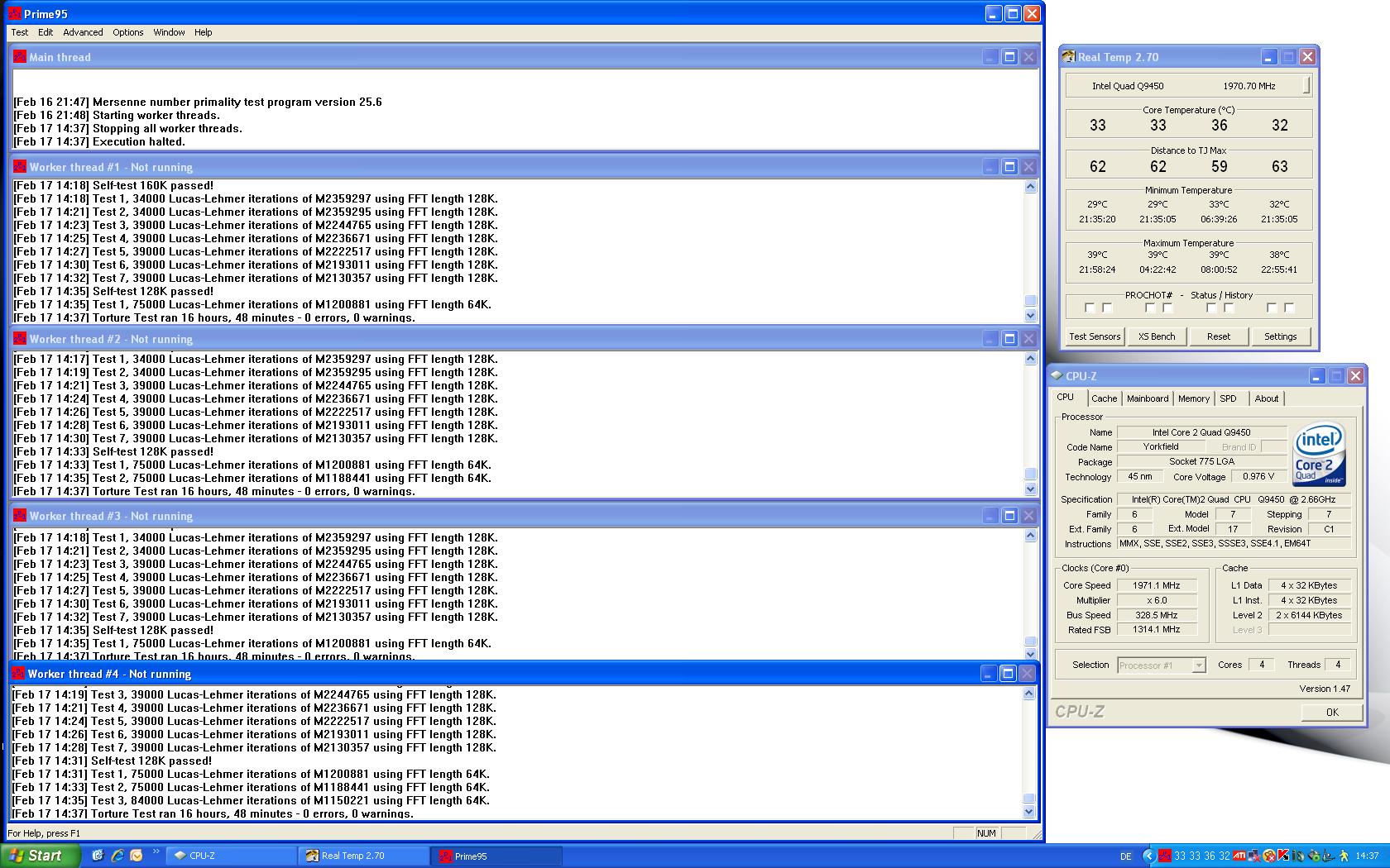

Die LÖSUNG ist da!!!!!!!
AN ALLE MIT EINEM ASUS P5Q DELUXE und einem QUAD Cpu
Es ist das Bios 1306, da haben die Programmierer von ASUS Misst gebaut und es kommt zu unverträglichkeiten mit einem Quad CPU, es gibt zwei möglichkeiten : zurück auf 0803, oder im 1306 unter " Cpu Margin Enhancement" auf " Performance Mode" einstellen. Jetzt wo ich dies weis muss ich sagen das die Problemme so kleinweise seit dem Bios Update kammen, jetzt habe ich Prime95 seit ca.: 25min laufen ohne fehler, mal schauen wie es bis morgen Früh ausschaut??? zurzeit hab ich alles auf AUTO im Bios!!!

Hier ein Bild nach ca 16 Stunden im AUTO Modus vom Bios.
Vorheer hatte ich schon nach 5sec. zwei Abgebrochene Test.
attachment.php
Icxh hoffe die jeniegen die auch das, oder ähnliches Problem haben, das Sie den Post finden, so das auch sie ihre Probleme los werden.
So jetzt ist mir wieder leichter.:bigok:
