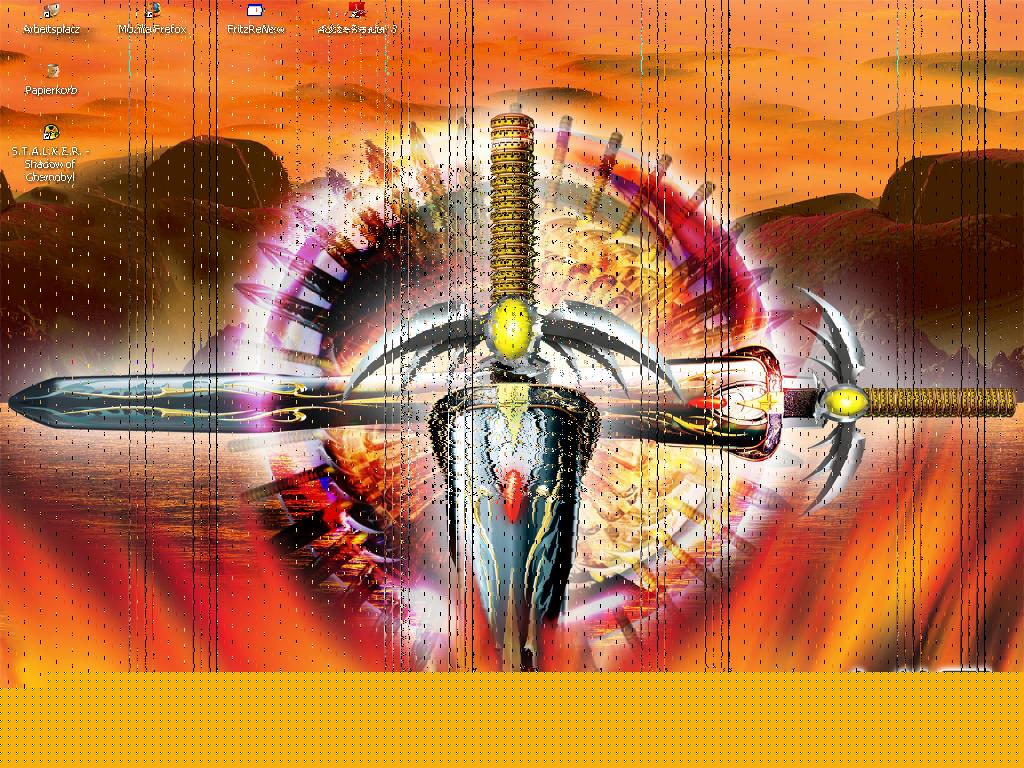

so und jetzt kommt noch ein problem dazu...
Mitten im Game bei STALKER geht mein Bild aufeinmal kaputt...so nach ca. 20min. spielen (siehe Bild...so sieht das dann auch im game aus)....kann es ev echt sein das die Karte zu heiß wird? Oder kann es auch ein fehler bei der Herstellung der Karte sein? Denn ein freund von mir hat genau die selbe (vom anderen Händler) und die funktioniert perfekt!
Kann mir noch jemand Tips geben? Sonst werde ich sie eißkalt nächste Woche zurückschicken...(habe ja noch Garantie)

Aber ein Freund hat ja wie gesagt genau die selbe Kare mit dem selben Treiber (CCC 7.8) und bei Ihm funktioniert ja alles super....sollte man nicht eher auf einen Fehler der Karte schließen?
Und das neue Probelm ist ja noch viel heftiger als das alte (geht übrigens nach nem neustart weg)
