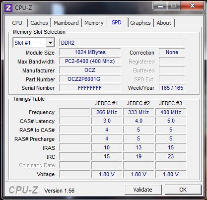

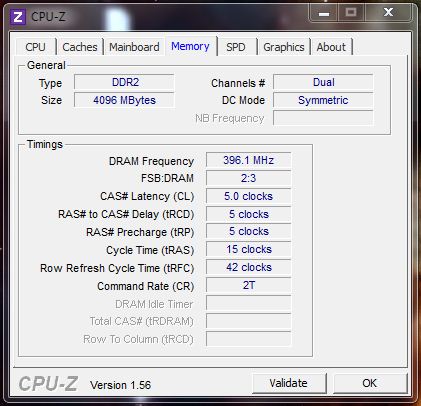

UND scheinbar läuft mein RAM nur mit 400MHz :/
wo muss ich das ändern?
EDIT
hab mal 2 bilder angehängt von cpu-z...
Scheint üblich zu sein bei den P5Q"s...
Ist bei meinem P5Q-Deluxe genauso.
Wenn der Ram im Bios korrekt läuft passt das.
