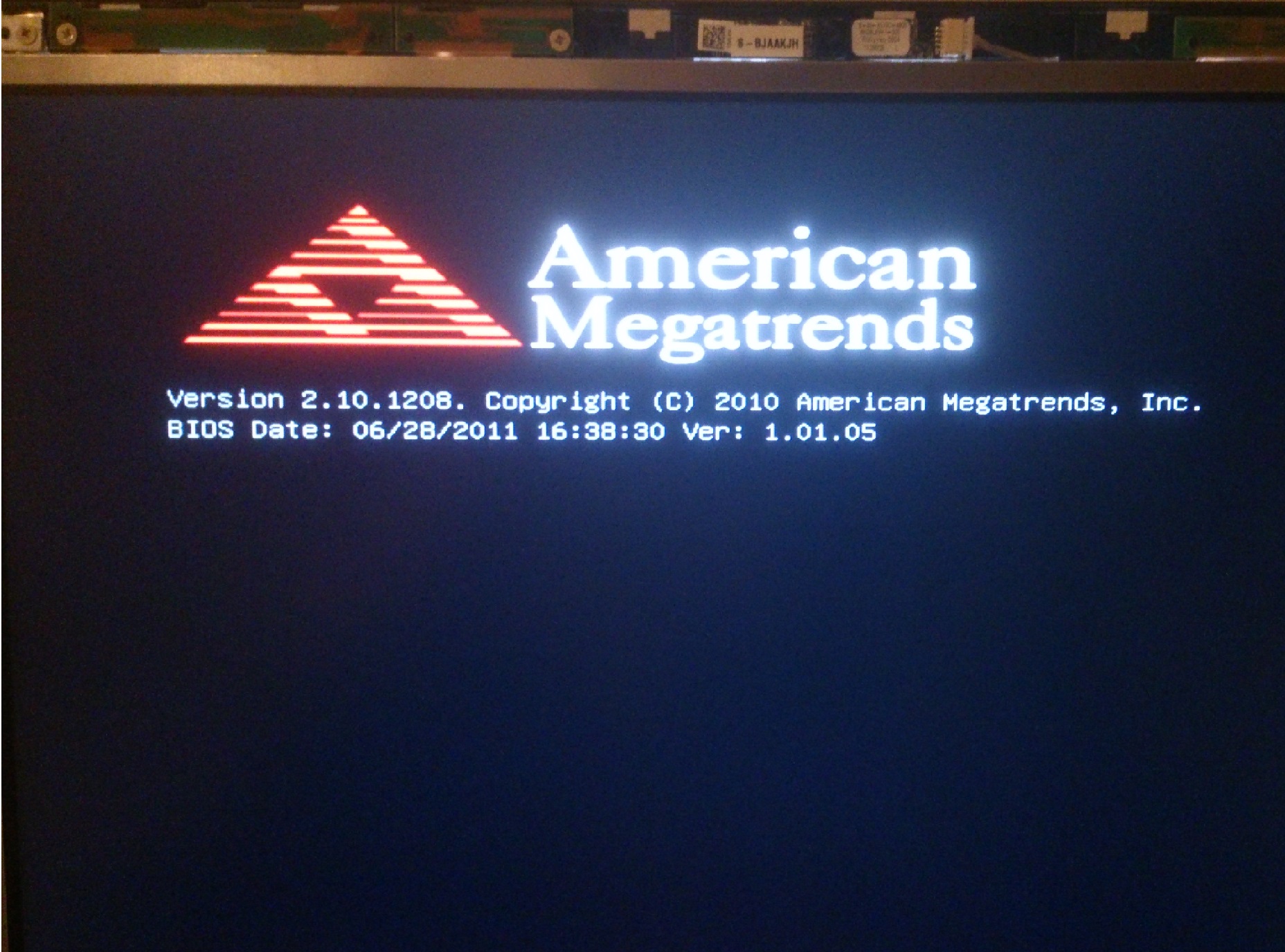

seit kurzer Zeit fährt mein Laptop (XMG A501) nicht mehr hoch. Das Problem kam von jetzt auf gleich, am Abend vorher lief noch alles, am nächsten morgen ging nix mehr.
Das Problem besteht darin, dass der Laptop schon VOR dem eigentlichen Bootvorgang hängt.
Ich starte den Laptop, es erscheint das Bootlogo mit dem Hinweis à F2 für Bootmenü und F7 für Bootmedium
Wenn ich schnell Tap drücke komme ich in die Ansicht ohne Bootlogo, diese sieht dann so aus wie auf dem angehängten Bild.
Hier liegt auch das Problem, die normalen Schritte beim booten (also Initialisierung und detecting Geräte) findet nicht mehr statt. Der Bootprozess findet nicht statt, auch nach 10 min hängt der Laptop immer noch an der gleichen Stelle wie auf dem Bild.
Wenn ich „F2“ drücke erscheint zwar der „Entering Setup“ Dialog, aber das Biossetup wird nicht aufgerufen. „F7“ oder „STRG Alt ENF“ für Neustart funktionieren auch nicht.

Ja hatte den Laptop komplett auseinandergebaut... An dem RAM liegt es definitiv nicht, hab aus einem zweiten Laptop den RAM ausgebaut und im fehlerhaften Laptop eingebaut, hat aber an dem Problem nix geändert. Den RAM vom fehlerhaften Laptop habe ich in den zweiten Laptop eingebaut, da lief alle problemlos. Im Laptop waren 2x2gb RAM, da sollte der Fehler aber ja scheinbar nicht liegen.
CPU ist ein i5 - Dualcore von Intel... bin mir nicht sicher, könnte aber gut der i5-2410M sein. Was soll es mir bringen die CPU aus und wieder einzubauen? Sehe da nicht so den Sinn, ohne CPU startet doch eh nix oder? Bzw wäre die CPU kaputt, dann würde ich vermutlich nicht mal bis zu der Stelle auf dem Bild im Anhang kommen oder? Hab bis jetzt nur das Mainboard ausgebaut, die Chips (CPU und GPU) aber schön da gelassen wo sie waren, mir wurde auch gesagt, dass diese öfters direkt (aus Kostengründen) mit verlötet werden, sodass man keine Möglichkeit hat sie auszutauschen...
