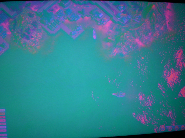

Ich steh (Sitz) hier vor einem Problem das ziemlich selten seit dürfte und zwar schaltet mein Bild wie schon in der Überschrift steht ab und wann ins negativ.
Hab die Grafikkarte (Sapphire AMD 6870 weiteres bitte vom sig. entnehmen)

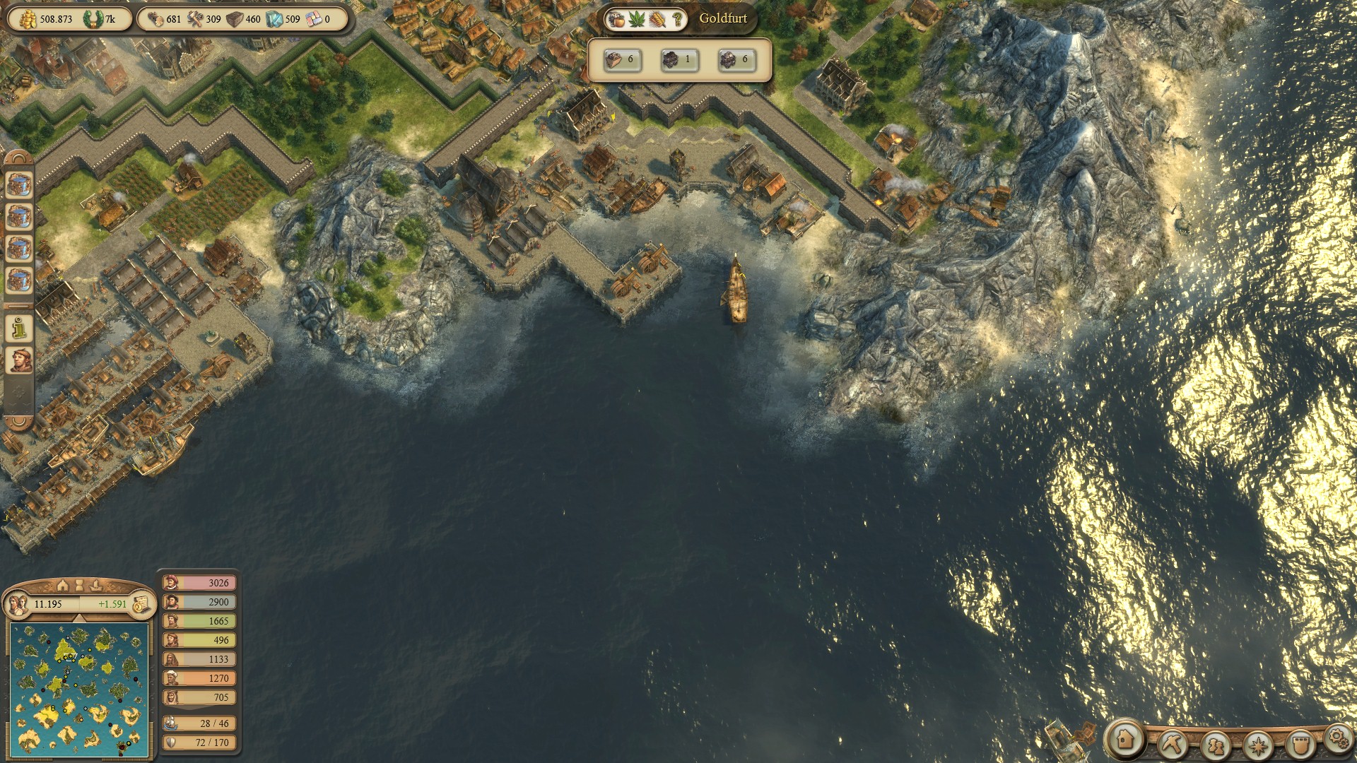

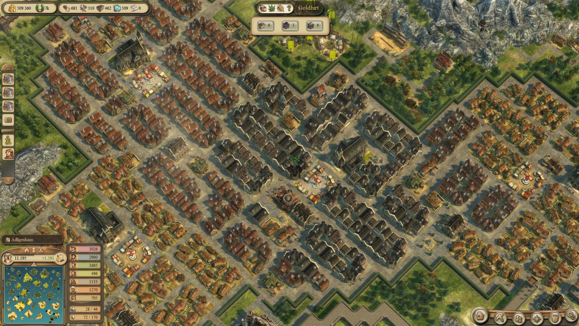

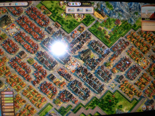

schon mal wegen einem Defekt auswechseln dürfen, das Komische das auf der Karte vorher auch schon das Problem aufgetreten ist bevor sie defekt ging. Weiteres ist das das Problem NICHT auf Screenshots zu sehen ist, hab die Bilder daher mit der Kamera gemacht.
Graka:
Lässt jetzt alles mal auf einen Defekt meines Fernsehers schließt, allerdings hatte ich nie was mit meinen Receiver, DVD Player oder altem PC, nur mit dem neuen Rechner. Ich kann das Problem umgehen indem ich Benutzer wechsle (so verliere ich halt meinen Spielstand nicht) und wieder einlogge oder natürlich neu starten, nervt natürlich bei online Games besonders, manchmal schaltet er auch von selber zurück.
Hab nen Philips Fernseher und ATI Treiber hab ich auch aktualisiert.
Hier mal ein paar Fotos:
( 2*mit und 1*ohne Problem und 2 Screenshots wo das Problem war aber nicht aufgezeichnet wurde)
Würde mich Tierisch auf Hilfe freuen!
PS: wehrend dem schreiben hat der PC zwei mal hin und her geschallten 🙂

Hallo
Deiner Beschreibung nach gehe ich mal davon aus, daß Du Deinen Fernseher als Monitor benutzt. Hast Du's schon mal mit einem anderen Monitor probiert?
Könnte auch am Kabel liegen.
HDMI Kabel hab ich schon öfters gewechselt hat nix gebracht werds mal an meinen alten Monitor probieren muss ihn aber erst mal suchen 😀
Habs mit dem zweiten Bildschirm getestet und da klappt es Einwand frei.
Hab aber vergessen zu sagen das ich als die 6870 defekt war eine 4870 als Ersatz hatte und da lief alles normal. Also kanns nicht am TV allein liegen!
es liegt entweder an der karte oder am fernseher, versuch mal den anschluss am TV zu wechseln ( vom 1. HDMI auf den 2ten HDMI anschluss umstecken oder umgekehrt)
wenn auffem Screen nix zu sehen ist, sollte das Problem eig. nicht die Grafikkarter sein, ich kann auch nur sagen, einfach mal Vga, Dvi, Displayport usw durchprobieren...
