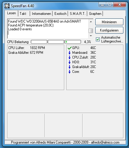

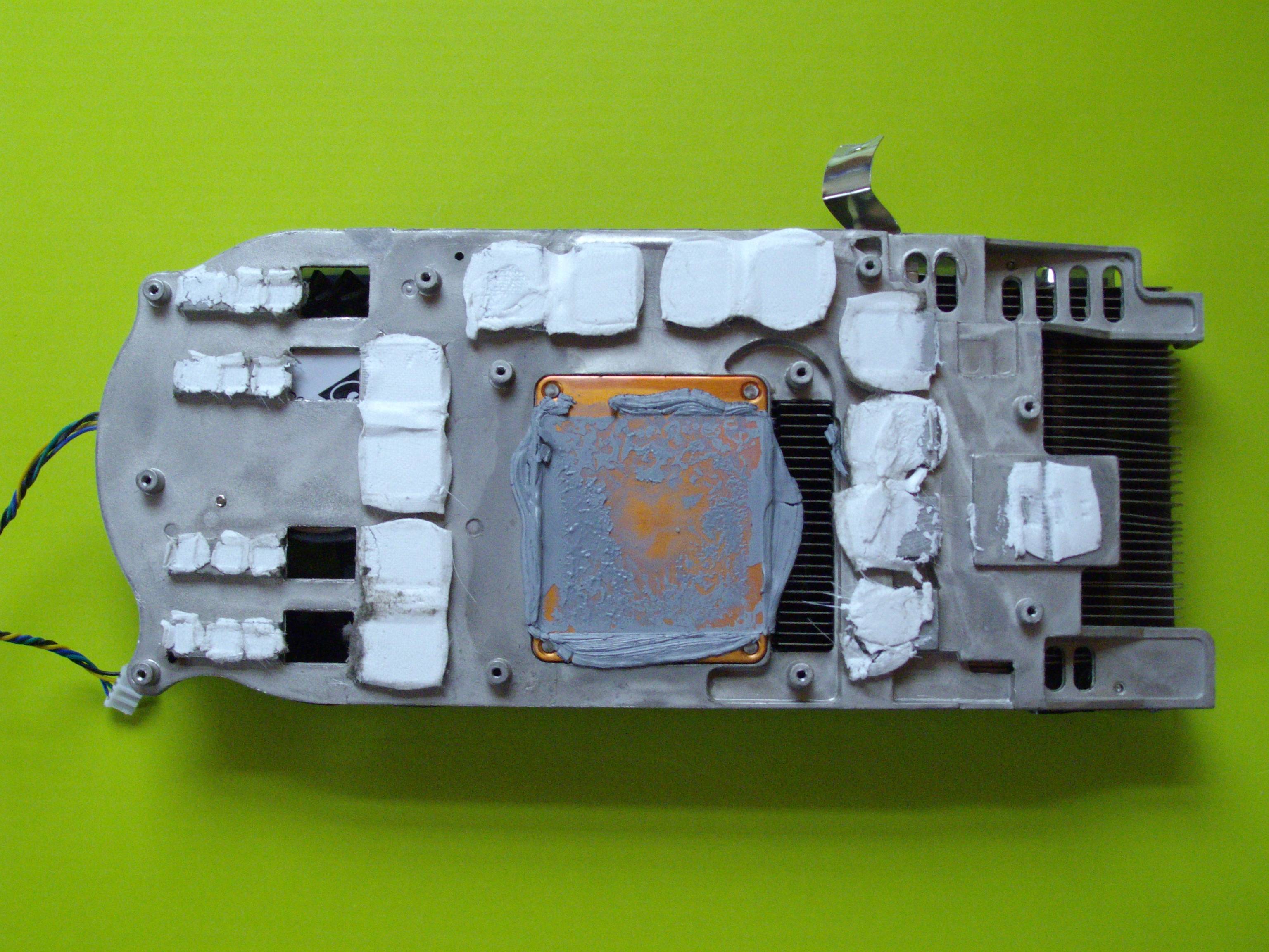

Bilder folgen...hab auch gleich mal den alten GraKa Kühler fotografiert, da kann man mal sehen wie profesionell der Hersteller mit Paste umgeht! ;-)

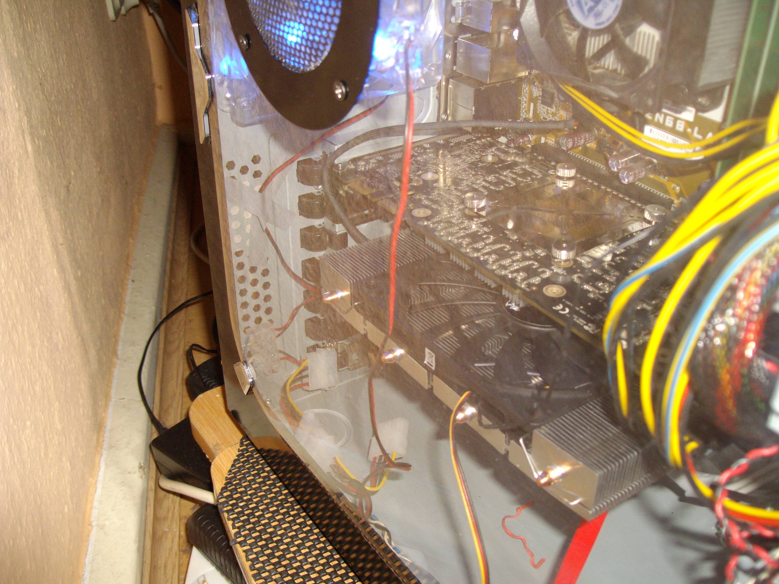

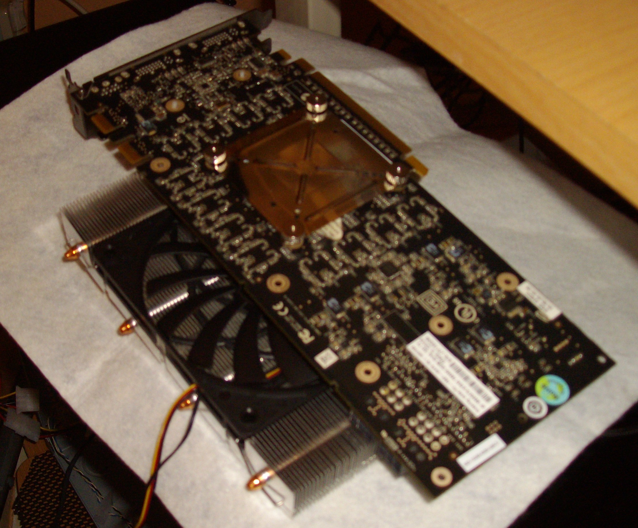

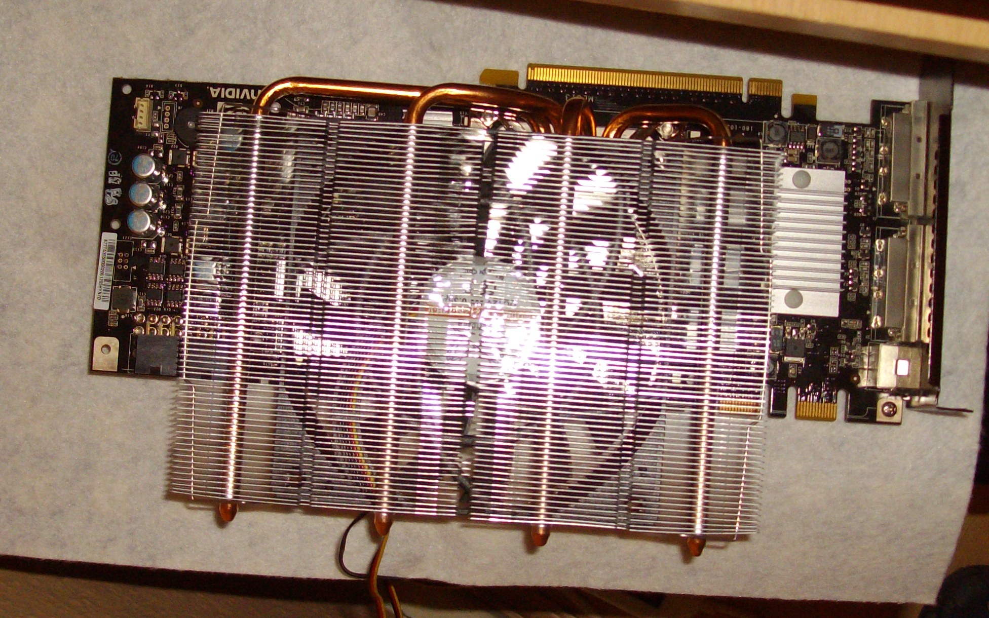

Also der gekaufte Kühler ist mit der 8800GTX "vereinbar" laut Hersteller. Und die Jungs, die das gemacht haben sind vertrauenswürdig! ;-)
Und was die Temp´s angeht, habe ich ja schon eine gravierende Verbesserung. Außer das der Neue Kühler enorm groß ist und wirklich gerade so auf das verk...te Board passt! 🙂
Aber trotzdem die gewünschten Bilder....(eins ist bissel anscharf, sorry dafür)
