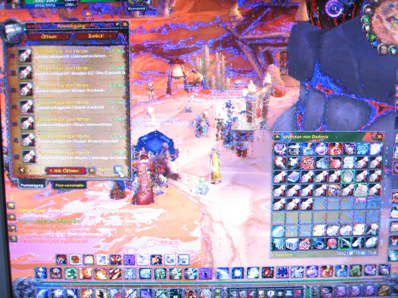

Ich hatte letztens auch mal ein Foto gemacht, wo er sich so aufgehängt hat, aber ich hab keine Ahnung, ob man das hier hochladen kann? Wohl eher nicht...
Obwohl, doch, da unten steht was von Anhang, ich versuchs mal...
Falls es geklappt haben sollte: Diese ganzen blauen und pinken Stellen sind diese explodierten Pixel... naja, und auch da wo die Farbe normal ist sieht man dieses gesprenkelte doch recht gut denke ich...
