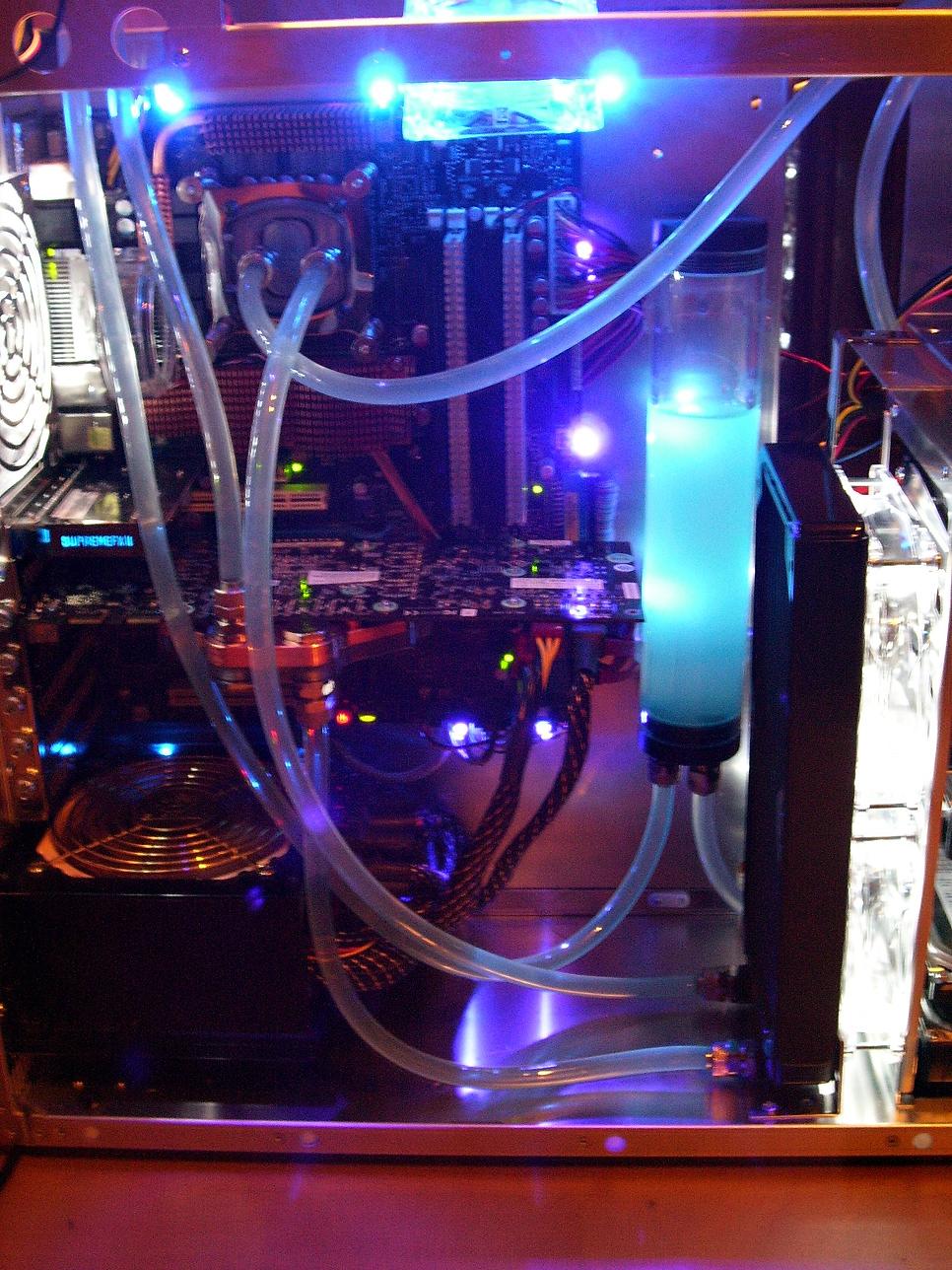

Teile sind da und sind zum Teil verbaut!
Sieht ja hübsch aus nur das wasser is iwie milchig... ist das eigentlich leise mit den 9 lüftern dadrin und poste doch mal bitte ein paar temps.
