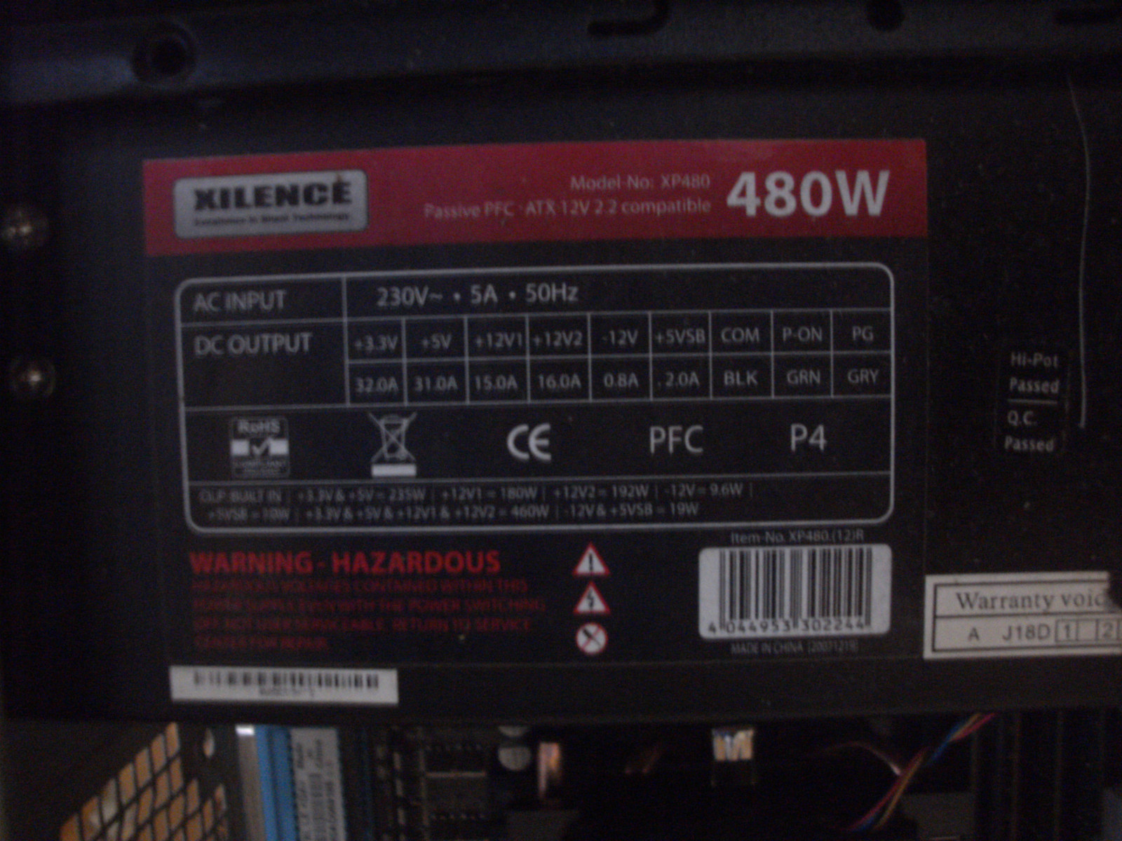

Was für ein NT ist das genau?

Es wäre wie gesagt trotzdem schön zu wissen welches Netzteil du verbaut hast.
"480W" sagt nämlich ähnlich viel aus wie "Mein Auto hat 4 Reifen"...
Ah ja klar verstehe ok hab mal ein Bild gemacht
Hoffe das bringt was Licht ins Dunkle Thx
Bei den schwachen 12V Leitungen kein Wunder dass das irgendwann passieren muss.
Auch nicht anders zu erwarten, da Xilence alles aber nicht zu empfehlen ist.
Du brauchst ein neues Netzteil.

Es gibt ganz einfach Hersteller, von denen man weiß, dass die in ihren Netzteilen hochwertige Komponenten verbauen und andere ebene nicht.
Daher sind zum Beispiel LC Power und Xilence Netzteile nicht zu empfehlen, jedoch beQuiet, Cougar, Enermax, Seasonic Netzteile beispielhaft hingegen sehr empfehlenswert.
Würdest mir kurz erläutern woran du das siehst oder worauf es ankommt wäre super habe nun das be quit bestellt
Danke
An den 12V Leitungen.
Die sind mit 15, bzw 16 Ampere einfach schlecht.
Sie speisen die Grafikkarte, den Prozessor, nen Teil des Mainboards etc..
Das wird wohl auch der Grund sein, das bei Last nichts mehr geht.
