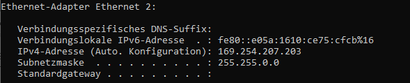

Hallo zusammen,
ich habe mir einen neuen Pc zusammengestellt. Leider Funktioniert seitdem mein LAN-Anschluss nicht mehr bzw. bezieht falsche Daten von meinem Router.
Es steht immer „Nicht identifiziertes Netzwerk“ wenn man ein LAN-Kabel anschließt.
Infos:
  • Bei meinem alten PC gibt alles.
  • Motherboard ist das B450 gaming pro carbon.
  • Netzwerkkabel funktioniert und habe auch schon andere getestet.
  • Ich benutze ein „TP-Link TL-PA4010P KIT 600Mbit/s 2-Ports Passthrough Steckdose Powerline Adapter Set“ (auch schon verschiedene Steckdosen getestet)
  • Treiber alle mehrfach De- und neu Installiert (Motherboard, LAN, etc.)
  • Windows neu Installiert.
  • WLAN vom Motherboard funktioniert.
  • Eine Netzwerkkarte angeschlossen und einen USB Lan Anschluss (selbe Fehler wie beim Onboard Anschluss)
  • Router ist ein Speedport 724v
Was ich bereits gemacht habe:
  • IP von Hand eingegeben
  • IP erneuert
  • Firewall deaktiviert
Das bezieht er wenn es automatisch ist.
Vielen Dank im voraus =)
