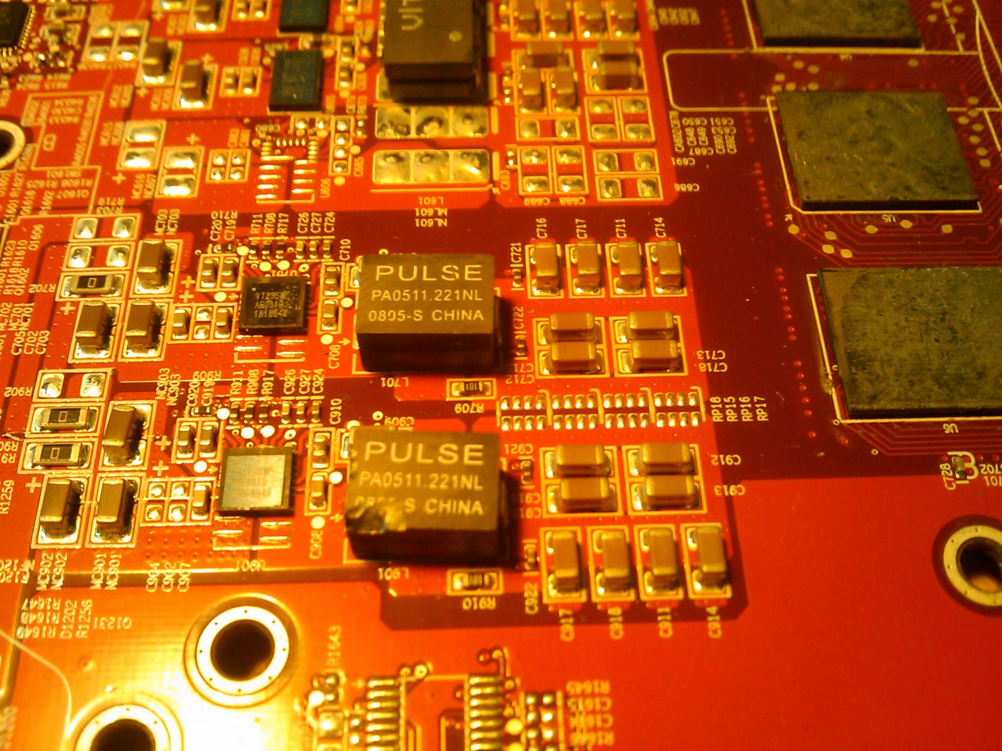

Wie soll ich das denn machen? Ich habe den Originalkühler entfernt neue Wärmeleitpaste aufgetragen und beim montieren eines anderen Kühlers ein Bauteil sichtbar beschädigt. Das wird wohl eher nicht unter Garantie fallen...
Hier ein Bild vom Schaden:
Wie man sieht ist das Ding leicht schief auf der Platte. Dadurch lag der Kühler auf der Kante des Teils auf. Dann hab ich die Schrauben angezogen. Was dann passiert ist kann man sich denken... :-(

Hast du vielleicht schon getestet, ob die Karte noch geht? Sieht für mich so aus, als ob nur ein Teil der Schutzhülle davon kaputt wäre, die wichtigen "Innereien" nicht...
naja wenn du an die defekte x1900 grafikkarte, rankommst und nen mann zum löten auch schon an der hand hast, würd ichs ann deiner stelle einfach machen, viel zu verlieren hast eh nicht, da die graka schon kein mucks von sich gibt
Und das Ding auf der X1900 ist absolut identisch?
Habe auf der Herstellerseite (Pulse Electronic) nachgeschaut, da gibt es nur einmal ein Bauteil mit exakt dieser Bezeichnung. Optisch sind Sie 100 prozentig Identisch...
Das habe ich auch gehofft, aber der Ferritmantel beinflusst die Induktivität des Bauteils. Die Frage ist nur inwiefern sich das auf die Spannungswandler ausgewirkt hat, als ich die Karte getestet habe...
