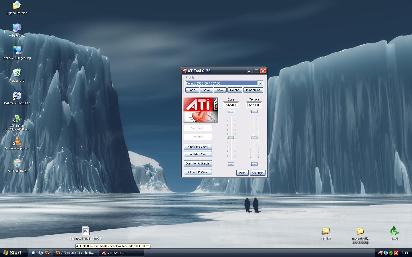

komisch bei mir sieht das so aus. das fehlt komplett die tempraturanzeige :wtf:
Hm... dann würde ich einfach mal Everest ausprobieren. 😕
