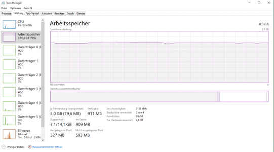

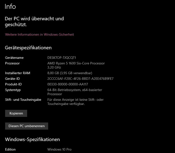

Guten Abend seid tagen bin ich nach der suche folgenden Problem. Ich weiß auch nich mehr weiter was ich noch machen soll, aber vielleicht kann mir hier jemand helfen.
Ich habe 8 GB Verbaut ja nicht viel Aufrüstung erfolgt. Von dieses 8 GB kann ich aber nur 3,9 GB Benutzen , weil 4 ,1 GB für irgendwelche Hardware genutzt wird. Siehe auch Bilder

Vielleicht hilft das noch

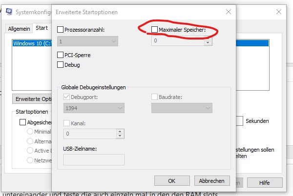

Hast du mal zufällig in der msconfig rumgespielt, da sollte kein Haken bei maximaler Speicher gesetzt sein, denn das ist eine Begrenzungsfunktion

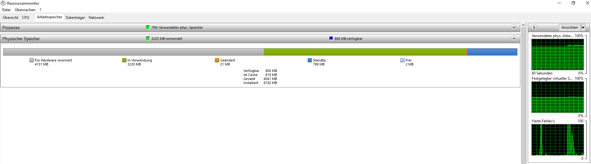

146
146
