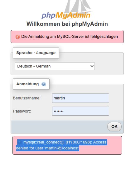

Also - ich hab das jetzt aber nochmals alles angesehen und überprüft:
ich hab folgendes:
ferner habe ich noch [shadow=blue]Folgendes:

noch ein Befund zum phpmyadmin: also ich hatte den PhPMyadmin auch in der vergangenen Woche eingerichtet - und die Startseite des phpMyAdmin gesehen im Browser: Aber iwie seh ich ihn heute nicht.
Code:
Not Found : The requested URL was not found on this server.
Apache/2.4.38 (Debian) Server at localhost Port 80

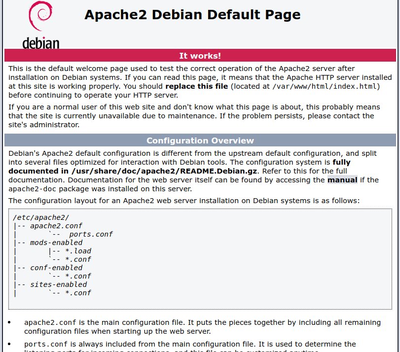

guten Abend Xandros,
ich hab immer noch ein Problem: also - war ein paar Tage nicht dran am Thema: hab nun nochmals weiter gemacht: Und bin dabei auf Probleme gestoßen:
ich bin vorgegangen - nach dieser Anleitung:
so wie es aussieht muss der Apache laufen denn ich bekomme ein Bild in Localhost
ich denke, dass das so in Ordnung ist - wenn ich dann weiter gehe und den MySQL Server testen will - dann geh ich so vor:

Update: auch das Einrichten des PHPMyadmin hat geklappt. - doch leider hab ich mein Passwort vergessen. Ich muss es also
a. finden bzw.
b. neu setzen - am besten via Kommandozeile
nun hab ich noch ein weiteres
nur - scheint es so zu sein dass ich grad das Passwort vergessen hab - das da drauf liegt
Code:
mysqli::real_connect(): (HY000/1698): Access denied for user 'martin'@'localhost'
Ich werde mal nachsehen was ich da noch machen kann!?

update: hat sich geklärt. Alles wieder in Ordnung. Und übrigens auch die PHP & MySQL-Vesion die ich im LAMP-STACK installiert hab ist auch ausreichend.
