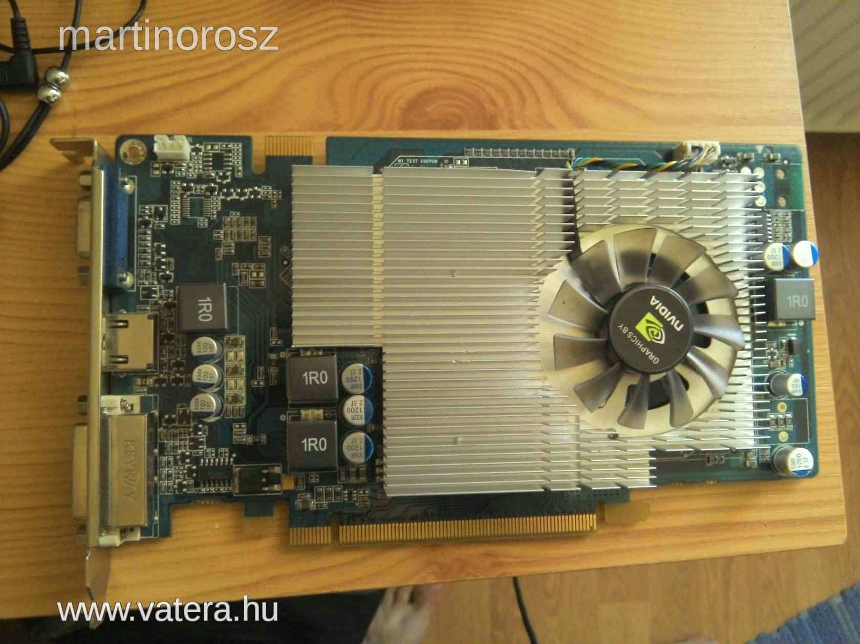

Mein Problem ist, das an der alten Grafikkarte, die eine Nvida Geforce GT230 mit 1,5Gb ist und keine 220 (sorry hierfür) ein Anschluss war. ich weiß nicht ob Strom, oder ob der für den Lüfter war. Ist ein kleines 3-poliges Kabel. Ich hatte schon eine Grafikkarte von einem Freund geliehen, die jedoch nicht gepasst hat, weil diese einen 6-poligen Anschluss für Strom o. Lüfter hatte.

7f37_1_big.jpgHier oben links, zur Verdeutlichung kann man den Anschluss sehen.
der Anschluss ist unwichtig, auf den brauchst du bei einer neuen Grafikkarte nicht achten. anders sieht es halt bei den 6Poligen aus. darüber wird die Grafikkarte vom Netzteil mit Zusatzstrom versogt, dieser muss dann auch angeschlossen werden.
der Anschluss bei dir auf dem Bild kann für ein Lüfter sein, oder aber ein Anschluss der extra für Acer drann ist
