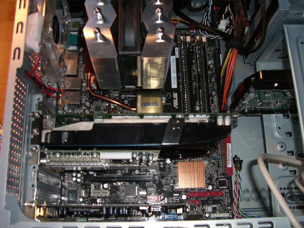

ich habe heute meine GTS eingebaut - bemerke aber dass sie riesig ist.
Sie würde mir so insgesamt 3 PCI-slots wegfressen.
Nun habe ich es geschafft meine TV-Karte doch direkt unter die Graka zu packen - im Anhang ein Bild.
Würde das evtl. funktionieren? ODer wird die da zu heiß?
Leider habe in meinem letzten Slot die Sound-Karte, so dass ich nicht variieren kann...
Was mache ich jetzt? Ginge es evtl. doch so mit der TV-karte?
Danke für Ideen/Meinungen​

Die Grafikkarte bekommt gut luft, ob die TV-Karte zu warm wird kannst du ja mit dem "Finger-Thermometer" prüfen wenn du meinst sie wird zu warm kannste ja mal überlegen ob du TV- und Soundkarte austauscht.
Wat du nur immer so skeptisch bist^^
Eigentlich werden solche Karten kaum warm, hatte das bei mir auch so eingebaut (X1950XT Kühler - genausobreit), nur dass es bei mir wegen etwas anderem nicht funktioniert 😛
Kaum Warm hmm zock mal 2 Stund mit ner 88er und lang mal hin dann weißt du was warm ist. Also ich hatte auch ne TV Karte unter der Graka hab sie aber entfernt und in den untersten Slot gesteckt Temperaturunterschied bis 10°C 😉
Da muss die TV Karte aber ganz schön lang gewesen sein.
Wie mann auf dem Bild sieht ist die Luftansaugöffnung völlig frei, da kann also nix passieren.
Die TV Karte kann da bleiben, kein Grund zu Panikmache oder ähnlichem.

das Prob was er sicher meint ist folgender Fakt.
Die Karte hat am Ende Luftschlitzen die zur effektiven Entlüftung dienen. Bzw da kommt auch ein Teil der Hitze raus. Deine TV Karte wird so in Games ordentlich ins schwitzen kommen. Das alles ist aber kein Grund zu Katastrophe. Solang dein Case gut belüftet ist steht dem Einbau so nix im weg. Nur du musst dich an etwas höhere temps gewöhnen.

Während die GPU eine Temperatur von angenommen 70°C hat, ist der Kühler gleichzeitig ja nicht auch 70° heiß! Der wird dann so bei 40° max liegen, die Wärme verteilt sich ja auf die Fläche. Dann gibt es ja noch die Isolierung durch das Kühlergehäuse, nur halt durch die Schlitze kommt nen bisschen warme luft 'vorbei' - eigentlich geht sie ja in Richtung Slotblende und auch da wieder raus.
Keks, hast du 8800 GTS?
ein bisschen wärme ist harmlos ausgedrückt! ich hab sie in dem Case verbaut (BTX Style), nach ca 1h zocken ist der gesamte deckel mehr als nur handwarm.
also die heizt net wenig und durch die schlitzen geht mehr aus als gedacht.
der unterschied ist aber, dass die XT einen geschlossenen Kühler hat und auf ein anderes Konzept aus ist.
