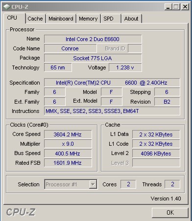

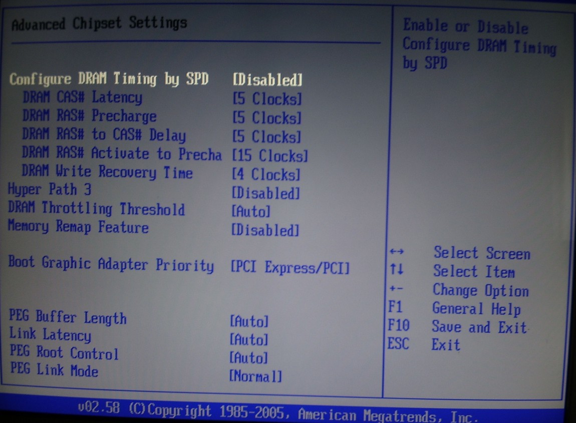

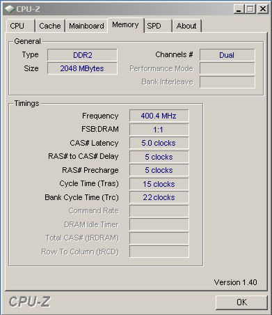

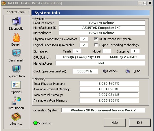

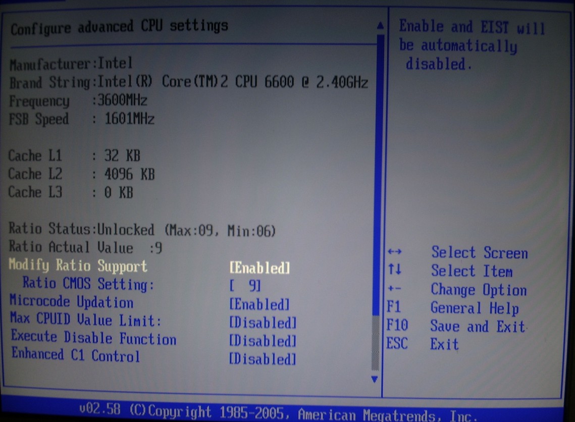

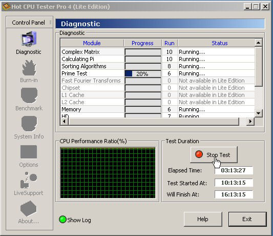

also die zusammenstellung ist ganz ok, nur würde ich einen anderen lüfter nehmen, zwecks übertakten und lautstärke. der standart intel lüfter ist viel zu laut für das was er leistet.
Ich hab einen Zalman CNPS9500 S775 only und der kostet ca. €39,90. Bin vollkommen zufrieden damit, da ich meinen übertakteten 6600er bei vollast auf maximal 50° bringe.. Er ist sehr laufruhig und die montage ist relativ unkompliziert..
